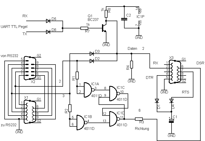

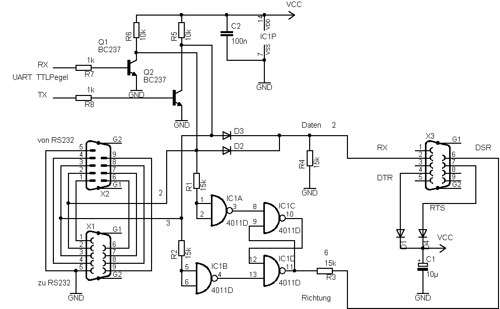

Hallo Leute,
anbei mal eine überarbeitete Version des Sniffers.
Der untere Teil ist ja bekannt.
Da ich aber eine Radio/CD-Wechsler Verbindung mithören will, die mit 5V
Pegel arbeitet, habe ich die beiden Transen noch mit eingebaut.
Änderungsvorschläge ??
Danke
Gast #1351243
Ohne mir die Schaltung genauer angesehen zu haben, bist du sicher, dass
du...
1) ... PNP-Transistoren für Q1/Q2 brauchst?
2) ... D2/D3 richtig rum drin sind?
3) ... die TTL-Signale auf nem RS232-Port gut sind? (RS232 =
3V...15V/-3V...-15V -> kein GND Pegel, der liegt im undefinierten
Bereich von RS232!)
4) ... du den Schirm der D-SUB Verbinder nicht auch verbinden willst? :)
Woher kommt VCC? Von RTS und DTR?
Ralf
OP #1351260
1) nö... der MAX invertiert !! Gerade gesehen. Dann müssen NPN rein !
2) jep
3) sind sie ja nicht. Die Transen schalten bei Low durch. ( Vcc 12V)
   Fragt sich nur ob 0V auch als "richtiger" Pegel erkannt werden.
   Wollte mir nen MAX232 sparen....oder doch besser mit Max ??
4) wozu ?? GND ist verbunden, Schirm ist nicht unbedingt notwendig.
Jep, Vcc kommt aus den beiden Signalen.
Ist ne alt bewährte Geschichte und wird gern benutzt.
Das kannst Du bei einem seriellen Mithörer auch ohne Probleme. Ein
MAX232 ist nur dann nötig, wenn Du RS232-Pegel ausgeben willst, um sie
hingegen zu empfangen (also auf TTL-Pegel umzuwandeln), genügt ein ganz
einfacher RS232-Receiver wie der SN75189 / MC1489. Der enthält gleich
vier Pegelwandler, benötigt keinerlei externe Beschaltung und kostet
einen Bruchteil vom MAX232.
http://www.reichelt.de/?;ARTICLE=11322
Keine Transistorfummelei nötig, pegelfest (±15V) und standardkonform.

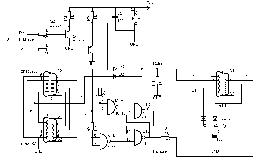

Update:
Pin 5 an x3 vergessen.... böse..
Ich habe den TTL Eingang noch etwas geändert.
Weniger Aufwand, sollte aber funzen.
@Rufus,
falscher Ansatz. Ich will ja nicht mit RS232 auf TTL sondern umgekehrt.
RS232 geht 1:1 durch und zum Sniffer und der TTL für UART soll auch
möglich sein (CD-Wechsler). Deswegen die Transe.
Vdd kommt natürtlich von + an C1
