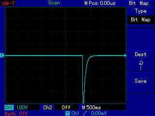

ich habe einen simplen Schwingkreis aus einer Spule sowie einem
Kondensator gebaut. Den Kondensator lade ich auf 6,73V auf. Anschließend
entferne ich die Gleichspannungsquelle und drücke einen Taster der den
Stromkreis Kondensator/Spule schließt.
Ich benutze folgende Komponenten:
Festinduktivität: 470uH
Kapazität: 1000uF
So, nun erhalte ich aber folgenden, angehängten Spannungsverlauf. Leider
keine wirkliche Schwingung. Woran liegt das? Hab auch schon andere
Induktivitäten probiert, ergebnislos.
Nach etwas googlen habe ich mittlerweile den Verdacht das die Spannung
vom Kondensator nicht ausreicht. Wenn dem so ist, wie kann man das
(vorher) berechnen/wissen? Grenzwerte? Welche Spannung ist für ein
"schönes" schwingen nötig?
Da schließt sich auch meine 2. Frage an: Warum läd der Kondensator auf
genau 6,73V auf? Kann ich das vorher schon anhand der Werte in Erfahrung
bringen? Auf dem Gehäuse steht lediglich 1000uF, 16V
Danke,
viele Grüße
Hanno

Moderator (Firma: Titel) Persönliche Seite #1352684
Hanno schrieb:
> -----Kondensator ----- Schalter -----Spule -----
Und was soll da jetzt irgendwas aufladen?
Wie auch immer:
> Kapazität: 1000uF
Deine Kapazität wird wohl ein Elko sein?
Und was meinst du, was der davon halten würde, wenn die Spannung an ihm
umgepolt wird. Genau das wird der Schwingkreis versuchen...
Das Verhältnis der beiden Bauteile ist arg ungünstig. Nimm für Versuche
lieber eine anständige Induktivität im Bereich um 10-100mH und einem
ungepolten Kondensator um 10 uF. Diesen Kondensato lädst du dann auf,
und schließt den Schalter. Und dann misst du die Spannung über dem
Kondensator...

Gast #1352798
@Hanno,
wenn ich mir das Bild anschaue, dann sehe ich ungefähr eine
Abklingzeitkonstante von 10ms.
R*C=10ms -> R=10 Ohm
Die Güte Q deines Schwingkreises ist ist schlecht, weil der induktive
Widerstand bei f0(hier ca. 200Hz) nicht groß genug ist gegenüber R.
Q=2*pi*f*L/R
Nimm ein größeres L oder einen kleineren C(0,1uF), damit f0 und damit XL
größer wird.
XL = 2*pi*f*L

Gast #1353327
@Basti,
Sein Aufbau war voll in Ordnung. Erst den C aufladen, dann mit der Spule
verbinden. Die Energie im Kondensator pendelt dann schön zwischen
Kondensator und Spule hin und her. Durch die ohmschen Verlust(R der
Spule und Serienwiderstand des Kondnesators) geht bei jedem Umladen
Energie verloren. Deshalb sieht man eine abklingende Schwingung.
1/2*C*U^2 = 1/2*L*I^2

Gast #1353549
Die Schaltung ist halt einfach falsch. Wenn in der Originalschaltung der
Schalter offen ist, dann kann die Ladung doch nicht zwischen Spule und
Kondensator hin-und herpendeln.
Aussehen muesste es so:
   SW1         SW2
O--/-----------/----------------------
         |            | |  L
U     C  -            | |             Oszi
O-------------------------------------
Wenn jetzt zwischen den Klemmen U eine Spannung anliegt und SW1
geschlossen ist und SW2 offen ist, dann lädt sich der Kondensator auf.
SW1 öffnen und SW2 schliessen, dann kann der Parallelschwingkreis
losschwingen und am Oszi-Anschluss ist das dann zu sehen.
Gast #1353574
>Was verleitet dich denn dazu, eine andere Spannung (als die des
>Netzteils) zu erwarten?
Bin ich doof. Da lag der Fehler. Dachte ich hätte immer mit einer
Spannungsquelle von 10V geladen und der Kondensator läd immer auf 6.73V
auf.
Jetzt wird mir einiges klar ;) Danke!
@Paul
In meiner Schaltung ist das ein Tastschalter. Dieser wird gedrückt im am
Skope kann man den Spannungsverlauf sehen. Dabei ist der Kondensator
anfangs geladen und die Schaltung hat sonst keine weiteren
Spannungsquellen. Aber das Thema hat sich mittlerweile erledigt. Danke.
