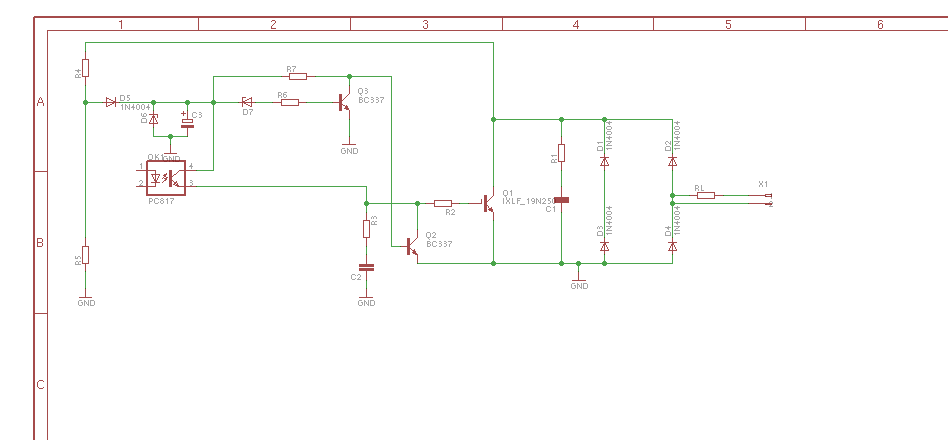

Guten Abend zusammen,
danke für die Erklärung. Habe jetzt mal einen Schaltplan fabriziert,
bisher keine Werte für die Bauteile berechnet bzw übernommen :) geht mir
nur mal ums Prinzip ob das so in etwa funktionieren könnte.
Habe mich stark an der App-Note orientiert nur den TS555 rausgenommen
und durch einen Optokoppler ersetzt, den ich dann mittels uC ansteuern
werde. Auch die Überstromschutzschlatung habe ich mal draußen gelassen.
(Sinning wenn ich den Strom mittel uC dann messe oder ist das zu
langsam?)
Das ganze soll dann als Anschnittsdimmer fungieren.
R1 und C1 als Snubber.
R3, C2, R2 und die Gatekapazität sollen den "langsamen" Stromanstieg
bewerkstelligen.
Damit nun der IGBT beim Nulldurchgang wieder sperrt muss D7 so gewählt
sein, dass C2 und die Gatekapazität bis zum Nulldurchgang wieder
entladen sind. (Habe ich das der AppNote so richtig entommen?)
Ergibt das soweit Sinn und könnte funktionieren?
Toni
Gast #1366846
Ich versteh die Schaltung nicht:
Der Gleichrichter müsste anders angeschlossen werden.
C2 müsste ans Gate des IGBTs. Die Transistoren für den Inverter sehen
komisch aus. Sie dürften nicht am Nulldurchgang schalten, da sie ihn auf
Grund des Siebelkos gar nicht sehen...
Die Überstromschutzschaltung finde ich hingegen schon interessant und
würde da nicht bedingungslos der MCU trauen.
Die Spannung steigt langsam nach dem zc an. Das langsame Durchsteuern
des IGBTs stört nicht. Der IGBT soll dann schon später schnell
abschalten, weil sonst die Abwärmezu groß wird. Es sollen nur die
Flanken etwas verschliffen werden, damit die Transienten nicht zu groß
werden.
