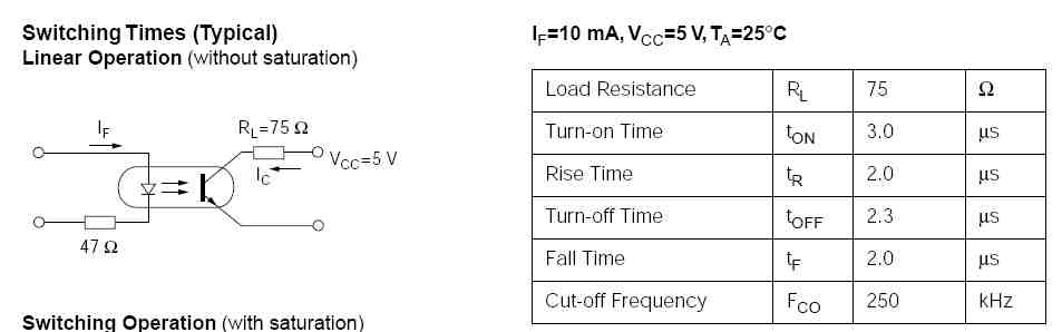

ich hab hier ein etwas "komisches" Verhalten von einem SFH611A.
Beschaltung wie in Anlage (AVR schaltet LED ein/aus).
Jetzt habe ich den Emitter auf Masse und versuche mit dem Oszi am
Kollektor ein Signal zu messen. Meine Erwartung wäre gewesen, dass das
Eingangssignal invertiert anliegt.
Stattdessen habe ich nur HIGH-Pegel am Kollektor?!?! Wie kann das sein?
BTW: Wenn ich die Masseverbindung vom Emitter trenne, sehe ich wie der
Opto schaltet (mit Verzerrung bei fallender Flanke)
Danke im Vorraus
Dann ist die LED nicht angesteurt?
Unmöglich. Dann hängt der Ausgangstransistor in der Luft. Pins flasch
gezählt? Oben/Unten Ansicht im Datenblatt verwechselt?
MfG
Falk

...meine Fre***! Das ist ja echt ein Skandal..in dem Datenblatt sind 3
unterschiedliche Typen beschrieben... und genau bei meinem sind die Pins
getauscht!
Danke Falk für den Tip!
Noch ne Kleinigkeit:
Laut Datenblatt kann ich auf der Ausgangsseite einen 75 Ohm (linear ohne
Sättigung) oder 1 kOhm (mit Sättigung) verwenden.
Was genau ist der Unterschied?
Linear ohne Sättigung: Der Transistor schaltet nicht voll durch, es
bleibt ca. 1V Spannung über der Kollektor-Emitter Strecke übrig.
Vorteil, er schaltet schneller (aus).
Mit Sättigung. Der Transistor schaltet voll durch, es bleibt ca. 0,1V
über der Kollektor-Emitter Strecke übrig. Nachteil, er schaltet deutlich
langsamer aus.
