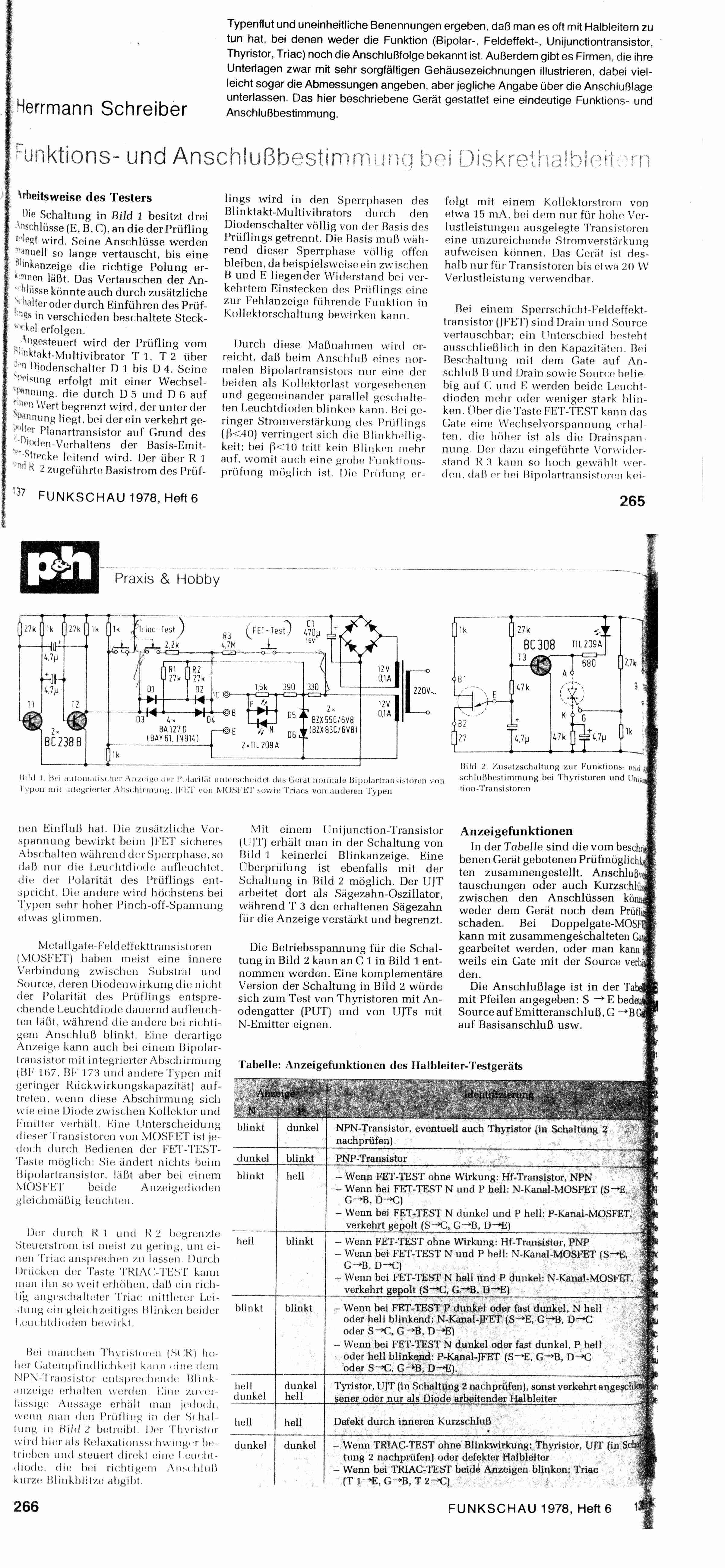

ich hab jetzt wieder mal mein Lager aufgeräumt und eine Kiste mit
Transistoren gefunden. Natürlich ´nicht sortiert ;-)
Jetzt hab ich mir überlegt, wie man diese mit einer einfachen Schaltung
nach typen sortieren und testen kann.
Im Anhang meine Überlegung
Wenn man einen PNP einlegt, dann müssten eigentlich beide D1 leuchten,
bei NPN dann beide D2, und wenn der Transitor zerschossen ist, dann
müssten mehr als zwei LED´s leuchten.
Stimmen meine Überlegungen?
Lg Falke
Gast #1353942
Also du verwendest oben ein Flip-Flop.
D.h z.b wenn dein T1 durchsteuert, liegen links an den Dioden 0V an.
T2 ist somitgesport und am Testtransitor liegt eine Spannung an und bei
NpN schaltet dieses druch.
Nur die Frage ist warum dein E und C beide auf Masse liegen?
Du benutzt ja den basistrom um den Kollektor strom schalten zu können.
wenn dieser ab auf 0V liegt, dürft sich da nichst tun oder?
Würde den Collektor auf 2V oder so schalten.
WEnn dann dein Transistor schaltet fließt der strom üder die Diode über
CE über nächste Diode zur Masse.
Bei PNP wäre dann die Seite wo T1 liegt positiver als die seite wo der
Kollektor dran liegt und dann sollten die anderen Dioden leuchten.
Gast #1353953
Des Weiteren wie willst du das FlipFlop tasten?
Denke wenn du den einmal gestartest hast legt der sich in 1
Betriebspunkt.
wie willst du in den anderen wechseln?
Gast #1353959
Ohne Basiswiderstand vor dem Prüfling kann es Probleme mit dem
Anschwingen des Multivibrators kommen. Auch sind als Betriebspannung so
ca. 6V besser, um die BE-Durchbruchsspannung nicht zu überschreiten.
Gast #1353963
Mit obigen Tester kann Du höchstens prüfen ob noch alle Beine am
Transistor sind.  :-)
-WENN die Diodenstrecken in Ordnung sind, muß ein Transistor noch lange
keine ausreichende Stromverstärkung haben.
-Reststrom bei Ge=?
-Rauschen ?
-Spannung

Gast #1354047
@ich
wie groß soll ich den Basiswiederstand ungefähr wählen?
@oszi40
ich müsste damit aber testen können, ob die dioden im transistor
zerschossen wären, also ob er in beide richtungen durchlässt, oder habe
ich einen denkfehler?
Gast #1354062
Bei Verwendung von Low-Current LEDs so 470 Ohm bis 1 kOhm. Bischen
ausprobieren.
Wenn Du z.B. 470 Ohm nimmst und in die Kollektorleitung nochmal 470 Ohm
einfügst, dürfte auch ein CE-Schluß nachweisbar sein
(gleiche/unterschiedliche Helligkeit der zusammengehörenden LEDs).
Mit der Schaltung kannst Du NUR testen, ob Schlüsse oder Unterbrechungen
vorhanden sind. Dafür sollte sie funktionieren.
Gast #1354078
Kleiner Denkfehler, wenn mit Möglichkeit der CE-Geschichte:
Basiswiderstand weg, Emitterleitung 470 Ohm, Kollektorleitung 1 kOhm.
Auch so wenn verschiedenfarbige LEDs verwendet werden sollen, denn sonst
bleibt die mit der höheren Flußspannung aus.
Gast #1354086
Man sollte nicht was anderes nebenher machen. :(
CE-Schluß zu ermitteln geht so nicht. also alles diesbezügliche
streichen. Hat ja noch keiner bemerkt.  :)
