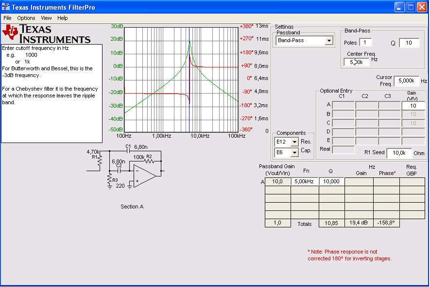

Gast #1380859
Habe mit Filter Pro mal einen 5kHz Bandpass erstellt und mit einem
Mikrocontroller 5kHz auf die Filterschaltung gegeben. Jetzt kann ich
aber auch andere Frequenzen(500Hz etc.) auf die Schaltung geben, diese
werden gleichermaßen durchgelassen.
