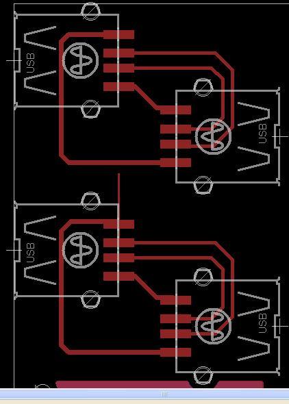

Bin gerade mal wieder etwas am basteln und nutze meine Stromversorgung
wegen Platzüberschuss gleich noch als USB-Adapterplatine.
Sieht also so aus, dass ich zwei USB-Geräte, am liebsten mittels zweier
Doppelbuchsen, durchschleifen möchte. Ungünstigerweise sitzen die
Buchsen an gegenüberliegenden Kanten der LP, was mich in die glückliche
Lage versetzt, den Bus nicht vernünftig routen zu können, da sich alle
Leiterbahnen kreuzen.
Daher brauche ich zu dem Thema ein paar Auskünfte:
- Das Längenproblem - Längenunterschiede beim HF-Routen sind kritisch,
soweit klar, nur in welchen Größenordnungen bewegen die sich?
- Schirmung - die Signalleitungen durch Masse trennen bzw. komplett
durch Masseflächen verlegen? Sinnvoll oder nicht?
- Common Ground ist klar, gibts Bedenken gegen Common-VCC? Das würde das
Routing erheblich vereinfachen.
- Hat jemand Eagle-Modelle für THT-USB-Buchsen? A oder B soll keine
Rolle spielen.
- Wenn kein THT, kann ich im Zweifelsfall auf die L-Seite
durchkontaktieren?
Gruß, Frank

OP #1354818
Vielen Dank, Falk!
Könnte ich quasi so machen? Hab vorerst noch keine Commons gelegt, den
Ground halte ich von der Stromversorgung getrennt, die ist im
Zweifelsfalle wichtiger als eine nicht-funktionierende USB-Verbindung.
Das ist jetzt mit je 2 USB-B-Buchsen in SMD realisiert, wenn jemand noch
Modelle für THT-Buchsen kennt, wäre ich überaus dankbar. Wäre schlecht,
wenn ein Servicetechniker beim dritten Anschliessen den Steckverbinder
"entlötet"...
Frank

OP #1355400
Habe leider das Projekt im Büro, aber die Datenleitungen dürften
durchgängig unter 20mil Abstand haben, werde morgen nochmal nen
intensiveren Blick drauf werfen. Ich habe mit 12mil Breite verlegt,
Common-GND flächig und VCC mit 24mil (bissl overkill, aber naja...)
Gast #1355421
Wenn Deine Platine doppelseitig wäre, so könntest Du eine Buchse auf den
Top-Layer und die andere auf den Botton-Layer legen. Dabei sparst Du Dir
das Kreisen der Leitungen. Ist nicht wirklich was gespart dabei, aber
der Aufbau wird etwas kompakter. Nur ne Anregung gegen Bretter vor dem
Kopf.
OP #1355439
Sie ist doppelseitig, L-Seite führt derzeit ideenlos flächig Masse.
Wenn ich die Buchse runterziehe, ist der Bestückungsaufwand höher, weil
ich nicht alles im Reflowofen (nein, nicht im Herd ;) ) machen kann.
Dafür sollte es dann schon was relevanteres als 5mm Leiterbahn sein.
Trotzdem danke für den Hinweis, hatte noch gar nicht daran gedacht.

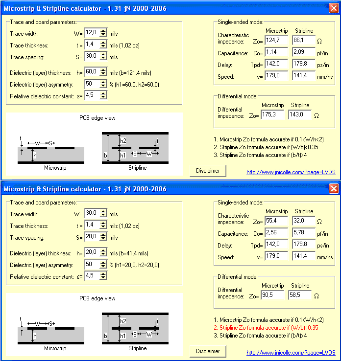

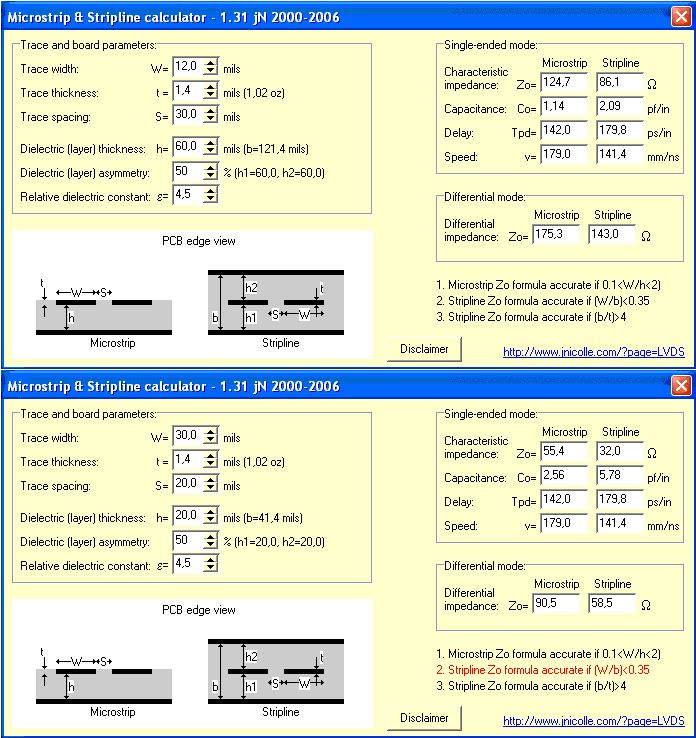

Gast #1355659
Karl schrieb:
> - Es gibt auch einen differentiellen Wellenwiderstand der mit "möglichst
> geringem Abstand" wahrscheinlich nicht der Spec entspricht
mit dem Abstand hat das nur sekundär zu tun, die Impedanz stimmt sowieso
nicht und mit einer 2seitigen LP ist das auch praktisch nicht lösbar -
ein allgemein bekanntes Problem. Bei 1.5 mm Dicke und 12 mil
Leiterbahnen in 20 mil Abstand ergibt sich eine diff. Impedanz von 175
Ohm, doppelt so viel wie spezifiziert. Berechnet man die bei 1.5mm LP
nötige LB-Breite, ergeben sich völlig unrealistische Werte von mehr als
60 mil. Wie gesagt, allgemein bekannt , aber es gibt ja auch praktisch
keine 2seitigen HiSpeed-Leiterplatten. Üblicherweise werden
USB-Leitungen als differential pair stripline zwischen 2 GND-Flächen
eines Mutlilayers verlegt.
Ich habe spasseshalber nachgerechnet, ob sich so etwas mit dünnerem
Material realisieren lässt. Bei 0.5 mm Dicke ginge es mit 30-mil-LB in
20mil Abstand, ein brauchbarer Kompromiss, aber Kilometer entfernt vom
vorliegenden Layout.
Tut mir ja leid, aber die Physik lässt sich nicht mit frommen Wünschen
umgehen.
Gruss Reinhard

OP #1356381
Wie schön... also, mit 50mil-Autobahnen und 12mil Mittelstreifen bin ich
jetzt auf ~95 Ohm Crosstalk-Impedanz runter. Technologisch geht nicht
mehr.
Desweiteren findet sich in den Specs ein maximales Leitungsdifferential
von 150mil, das lässt sich noch recht simpel realisieren.
Es scheitert an der Impedanz gegen GND. Die wird laut Specs mit 30-45
Ohm angegeben, auf Außenlagen kaum schaffbar, da bleibt nur der Weg auf
Innenlagen offen.
Danke an euch alle, ich schau mich derweil nach passenden
Steckverbindern um...

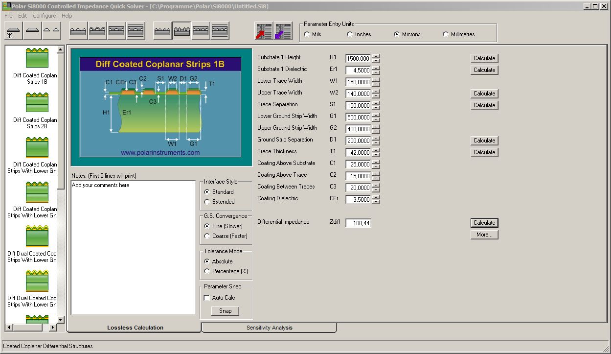

Hallo Frank,
eine Möglichkeit gibt es noch: Coplanare Impedanzen. Hier sind die
Signale von einer GND-Fläche umgeben. Geht natürlich nur da, wo Platz
dafür ist.
Wobei ich mir nicht sicher bin, ob du für die kurzen Verbindungen
wirklich Impedanzen benötigst. Ich habe USB Geräte gesehen, die auf
einer einseitigen Pertinax-Platine funktionierten (wahrsch. nur Full
Speed USB)
grusel
Was ist eigentlich Crosstalk-Impedanz ??
Gruss Uwe
OP #1359304
Uwe schrieb:
> Hallo Frank,
Hallo Uwe,
> dafür ist.
Platz ist da, aber rein rechnerisch kommt man auch da nicht auf die
spezifizierten 45R.
> Speed USB)
> *grusel*
Irgendwo habe ich während der Recherchen einen Artikel gelesen:
USB-Slave mit 110R Impedanz aufgrund eines Rechenfehlers, der dann
massive CRC-Fehler aufwies.
> Gruss Uwe
Die Impedanz zwischen den differentiellen Signalen. Die möchte ja nicht
zu hoch sein, sonst bringt die differentielle Übertragung nichts mehr.
Gruß,
Frank
Gast #1359348
@ Frank,
Benötigst du für deine Differentiellen Impedanzen nicht einen Wert um
die 110 Ohm ? (Woher die 45 Ohm ?)
Ich hab mal eine Berechnung des Field Solvers für Coplanare Strukturen
angehängt. Nur mal so zur Inspiration.
