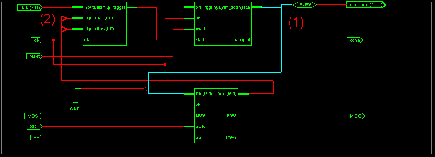

Bevor ich jezt unötig suche wo mein Fehler ist frage ich mal hier nach:
Ich habe zwei Register(ramAddr, temp_trigger) die ich abhängig von einem
Eingangssignal(readRam) auf einen Ausgang(ram_addr) schalten möchte.
process(ramAddr, readRam, temp_trigger)
begin
 case readRam is
  when '0' =>
   ram_addr <= ramAddr;
  when others =>
   ram_addr <= temp_trigger(addresswidth-1 downto 0);
 end case;
end process;
Jezt ist es aber leider so das die Synthese nicht (wie ich erwartet
hätte) das ganze in Logik abbildet sondern ein drittes Register einbaut
mit dem ergebnis dass ich statt 2*addresswidth, 3*addresswidth
Makrozellen benötige.
Braucht man für einen Multiplexer generell Makrozellen in nem CPLD oder
hab ich einfach an anderer Stelle etwas vergurkt das die Synthese das so
machen muß?

OP Persönliche Seite #1355141
Lothar Miller schrieb:
> Dass das jetzt registriert werden soll, ist allerdings eigenartig
Hab mich verguckt, er macht wohl doch kein Register draus, trozdem
benötigt er eine volle Makrozelle pro Bit, ohne die Zeile:
ram_addr <= ramAddr when readRam='0' else temp_trigger(addresswidth-1 downto 0);
benötige ich 66 Makrozellen,
mit der Zeile meckert der Fitter: 'Insufficient number of macrocells.
The design needs at least 81' also 15 zuwenig, das ist genau die Zahl
von addresswidth.
Habe mal ein Bild vom RTL View angehängt, vieleicht sieht man dann
besser was ich vor habe.
Der Ausgang 'ram_addr' geht an die Adressleitung eines SRAMs und soll
entweder vom Adresszähler bestimmt werden oder vom Inhalt von Triger
Data und Trigger Mask (bei 2) (Beide zusammen sind temp_trigger).
Unten ist das SPI Modul welches das Register temp_trigger beschreibt.
Wenn ich das ganze taktgesteuert mache, zeigt er mir das auch als MUX
an und fügt auch ein Register ein... Ich dachte nur das die Ausgänge
schon eigensctändige Register hätten... ich bin auf jedenfall etwas
verwirrt.

Moderator (Firma: Titel) Persönliche Seite #1355158
> ram_addr
hat 16 Bit.
Und wenn das gemuxt und ausgegeben werden soll, dann braucht jedes
einzelne Bit eine Makrozelle.
Allein eine Funktion wie
c <= a(23) and b(1);
 braucht eine Makrozelle. Genauso braucht eine Funktion wie
c <= '1' when a(23 downto 4) = b(21 downto 2) else '0';
 eine Makrozelle. CPLDs sind sehr schön für Adressdecoder, aber extrem
uneffizient z.B. für Zähler.

OP Persönliche Seite #1355180
Gerade mal ausprobiert, du hast tatsächlich recht.
Gibt es da einen Grund für? Ich meine hier wird ja nichts gespeichert,
daher hatte ich gedacht, dass einfach die Logik der Zellen a(23) und
b(1) benuzt wird um c zu berechnen.
> aber extrem uneffizient z.B. für Zähler.
Gut das jedes Zählbit zwansläufig eine Speicherzelle belegt hab ich ja
schon einberechnet.
Gibt es den irgeneine Möglichkeit/Trick wie ich das gewünschte Umsetzen
könnte ohne nen größeren CPLD?

OP Persönliche Seite #1355434
Naja Sinn des CPLD ist ja möglichst externe HW zu sparen. Ich habe das
jezt so gelöst, das das Counter Modul einen weiteren Eingang bekommt mit
dem man ein Weiterzählen trotz Stop bedingung erreicht, und den
Datenport an das Schieberegister gelegt.
Auf diese Weise kann man zwar nicht wahlweise lesen, das ist hier aber
auch nicht nötig, dadurch habe ich zudem nochmal 4 Makrozellen gespart
die jezt für andere 'Überraschungen' herhalten können, und es wird kein
Lesesignal mehr benötigt (das erzwungene hochzählen wird jezt durch das
einsyncronisierte CS Signal realisiert).
