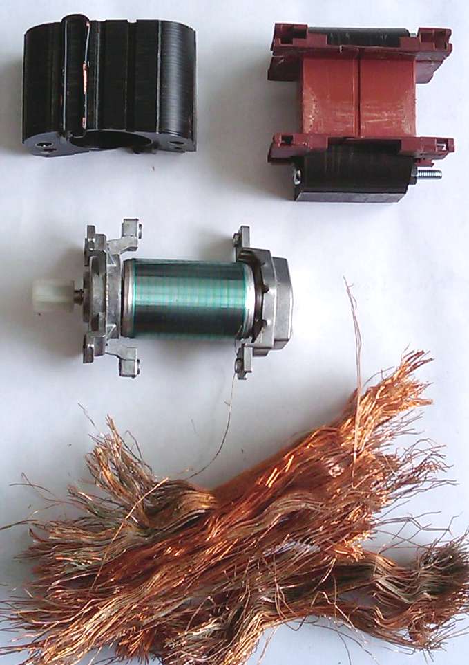

Hallo, einer der Lüftermotoren unseres Wintergartens ist kaputt: Die Primärwicklung ist durchgebrannt. Der Hersteller hat leider keinen Ersatz und auch sonst konnte ich keinen vergleichbaren Motor finden. Nun die Frage: wenn ich den Motor neu wickle, muss ich etwas besonderes beachten? Momentan bin ich gerade dabei die Wicklungen aufzuschneiden um die Drahtstärke messen zu können und die Wicklungen zu zählen (zumindest näherungsweise). Der Aufbau entspricht ziemlich genau diesem Bild: http://de.wikipedia.org/wiki/Datei:Spaltpolmotor2.jpg Technische Daten: 230 V AC 35 Watt 0,3 A maximale Drehzahl: 2400 /min Viele Grüße Marco

So, ich bin auf etwa 1000 bis 1200 Windungen gekommen, mit einer durchschnittlichen Länge von 12-14 cm. Drahtdicke ist 0,3 mm (hab 10 nebeneinander gemessen) ohne Lack. Der ist nämlich beim Abwickeln teilweise abgebröselt. Große Teile waren voll mit Grünspan, scheinbar ist da Wasser reingekommen. Insgesamt sind es also etwa 120 bis 168 Meter. Bei Reichelt habe ich 2 Sorten gefunden: CUL 100/0,35 Durchmesser: 0,35mm Länge: 112m Gewicht: 100g I (A): 0,35 oder CUL 100/0,28 Durchmesser: 0,28mm Länge: 175m Gewicht: 100g I (A): 0,22 Beide sind für Transformatorenwicklungen geeignet: Isolierlack: min. Polyurethan, mod. Dauerwärmebeständigkeit: 155°C Verzinnbarkeit: >350°C
Den Draht gibt es direkt beim Hersteller [1] auch in 200g, also CUL 200/0,035. Das sind dann 224 Meter, sollte reichen. 140 Meter hätten einen Widerstand von 25 Ohm. Am zweiten, baugleichen Lüfter messe ich aber 75 Ohm, und mein Zangenamperemeter zeigt Werte zwischen 1,8 und 2,2 Ampere an! Ich bin verwirrt, das liegt doch weit über der Belastbarkeit des Drahtes? [1] www.block-direkt.de
Diese Kurzschlussdrähte sind natürlich drin geblieben, die halten noch das Paket zusammen. Und die örtlichen Motorwicklerleien haben bei dem Mini-Motor abgewunken, weil keine Zeit, keine Lust, kein Personal :( Die Sache mit dem "Eisenkern fachgerecht montieren" könnte schwieriger werden, weil das eine Päckchen hat sich schon etwas verschoben.

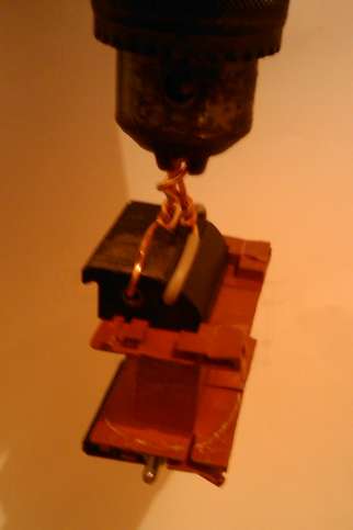

haste kein Zählwerk aus einem alten Cassettenrecorder? Gummiband (oder auch das Original-Gummiband vom Laufwerk auf die Bohrmaschinenwelle montieren und dann kannste wickeln wie die Profis. Wenn kein altes Laufwerk bei dir rumfliegt, schau mal auf dem Wertstoffhof oder in der Bucht http://cgi.ebay.de/DDR-Zaehlwerk-Diessner-Gera_W0QQitemZ130320950048QQcmdZViewItemQQptZDDR_Ostalgie?hash=item1e57bbe320&_trksid=p3286.c0.m14
Zählwerk! Auf das Naheliegendste bin ich natürlich nicht gekommen :(
Ich gehöre leider zu der Generation die da zuerst an Hall-Switch und
Mikrocontroller denkt.
Und ich hab die ganze Nacht überlegt wie ich mir meine
Spulenwickelmaschine baue. Wahrscheinlich doch mit Handkurbel, die
Bohrmaschine ist mir zu schnell. Aber dem Inschenör ist ja nichts zu
schwör ;)

Der Draht sollte nicht abreißen! Entweder schwächlicher Akkuschrauber und Zählwerk oder besser Metallbaukasten und Handbetrieb.

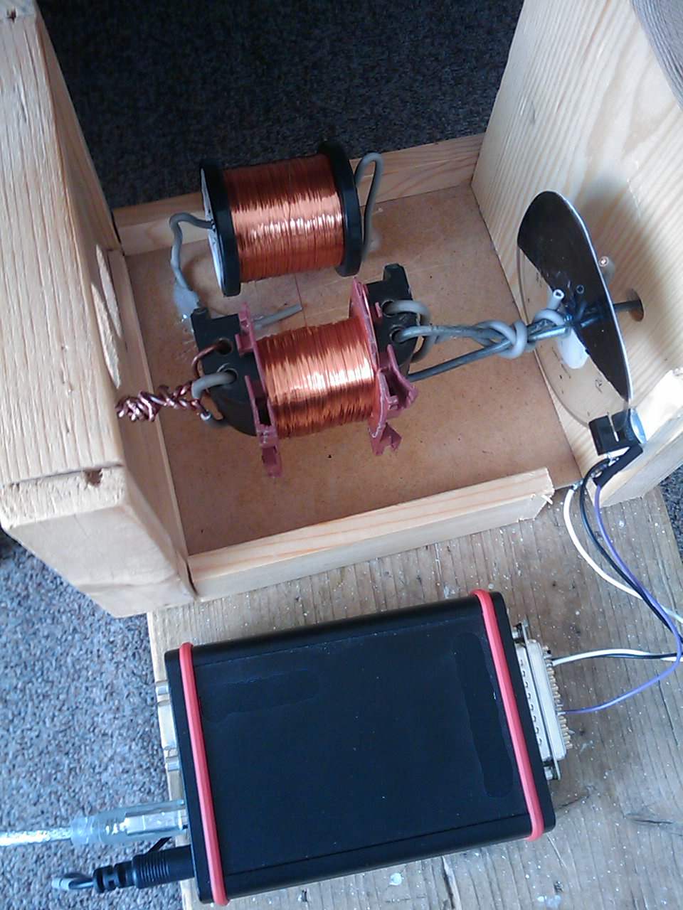

@oszi40: ist das ein Vorgabewert oder hast du das aus der Drahtdicke berechnet? Momentan denke ich an Handkurbel und Hallswitch zum Zählen, bisher hab ich noch keinen alten Kassettenrecoder aufgetrieben, den ich schlachten darf.
Ich hatte bei einem ähnlichen Projekt einfach einen
DreiEuroFuffzich-Taschenrechner mit einer Anzapfung an der "+"-Taste
versehen und dort über einen Reedkontakt (Magnet am Spulenkörperträger)
bei jeder Umdrehung immer 1 draufaddieren lassen...
Viel Spass beim Kurbeln!

So, die Freude war leider nur von kurzer Dauer :( Der Motor wurde im Betrieb nach ein paar Stunden zu heiß und musste abgeschalten werden. Ich hatte noch mal gezählt und dann 1400 Windungen aufgewickelt (siehe Foto), der ohmsche Widerstand war 52 Ohm. Stromaufnahme war 430 mA (Multimeter, nicht Zangenamperemeter). Vermutlich hätten es noch ein paar Windungen mehr sein müssen um auf die 75 Ohm des zweiten Lüfters zu kommen. Jetzt überlege ich ob ich nicht gleich 2 Axiallüfter nebeneinander montiere. Die Öffnung ist etwa 49x11 cm groß, daneben würde ich abdichten. Das Motörchen von eBay hatte leider nur einen Bruchteil der Leistung :(

>Vermutlich hätten es noch ein paar Windungen mehr sein müssen um auf die >75 Ohm des zweiten Lüfters zu kommen. Überschlägig etwa 1/3 mehr, also ca.1800 Wdg. Dann hätte das wahrscheinlich nicht mehr auf den Wickelkörper gepasst, oder? Welchen Draht (Durchmesser?)haste denn nun genommen? 430mA sind auch zu viel. Mit ca. bis 100mA sollte man rechnen.
#1373334
doch, 400 Windungen hätten noch draufgepasst, momentan ist es weniger Volumen als original. Genommen hab ich den 0,28 mm Draht.
#1373898
Dann würde ich eben noch ca. 400 -500 Wdg draufmachen und prüfen ob das Teil dann immer noch zu heiß wird. Ist doch eigentlich klar. Kleinerer Widerstand bedeutet höherer Strom und damit höhere Verlustleistung und damit mehr Wärme.
Hmm, soll ich den Draht einfach zusammenlöten und weiterwickeln? Die Sache mit dem Widerstand ist mir auch klar, nur haben meine Berechnungen nicht zu den Messwerten des zweiten Motors gepasst.

Wenn du schon so verbohrt bist, den Motor selbst zu wickeln, noch einige Hinweise. Kupferlackdrähte werden in der Bezeichnung nicht nach dem Außendurchmesser, sondern nach dem Kupferdurchmesser benannt. Je nach dem Lackaufbau kann der Außendurchmesser unterschiedlich ausfallen. Die Wickeltechnologie wurde jahrzentelang von Ingenieuren, Technologen und pfiffigen Arbeitern optimiert. Das ist in der Hobbywerkstatt nicht zu realisieren. Dies betrifft vor allem die Verluste, also die Abwärme! Es wird durch die Wickelautomaten Windung neben Windung, und Lage auf Lage gelegt. Dies ist wichtig für den Füllfaktor. Deine Spule wird immer wesentlich fetter und hat höhere Verluste. Trotzdem, viel Erfolg!
