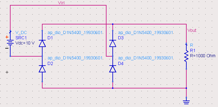

Hallo, ich verwirre mich gerade selber und habe glaube ich ein
ziemliches Brett vor dem Kopf. Es geht um einen simplen
Brückengleichrichter zur Verpolungssicherung, Eingang ist eine
DC-Spannung.
Den Gleichrichter im Anhang habe ich simuliert. 10V DC Eingangsspanung,
Dioden sind vom Typ 1N5400, da der Strom der endgültigen Schaltung 2A
erreichen kann. Die Simulation ergibt: Ausgangsspannung = 9,75V !!??
Bei 10V/1000 Ohm = 10mA beträgt die Vorwärtsspannung der 1N5400 laut
Datenblatt ca. 0,6V, damit sollte ich doch eigentlich bei einer
Ausgangsspannung von 8,8V landen. Was mache ich verkehrt?

Ich habe mir gerade von ON Semiconductors das entsprechende Modell
heruntergeladen, damit klappt es bei mir jetzt auch für die 1N5400 -
8,64V Ausgangsspannung bei 1000 Ohm Last. Anscheinend war im zuerst
verwendeten Modell etwas verkehrt.

ich frage mich gerade: wozu simuliert man sowas???
Das da rund 1,4V weniger hinten rauskommen ist doch fast schon
Allgemeinwissen, wie ja auch der Poster weiß und oben schrieb.
Ist mir irgendwie unklar...

OK, das stimmt - wieso ich es simuliert habe, weiß ich selber nicht.
Aber das Ergebnis hat mich dann verwirrt...wenn man noch nicht die
Erfahrung hat glaubt man halt doch gerne die Ergebnisse, die einem von
Simulatonssoftware angeboten werden (oder lässt sich zumindest
verunsichern, ob man nicht doch etwas falsch gemacht hat).
Zur Darstellung: Die übliche Weise kenne ich auch und finde sie auch
übersichtlicher, meine benutzte Software kennt aber keine 45°-Winkel.

>Was ich nicht ganz kapiere: Wozu als Verpolschutz eine Brücke? Da reicht
>eine Diode.
Ist doch ganz einfach. Die Bruecke sortiert sich + und - automatisch
aus. So kannst du die Schaltung anschliessen wie du willst sie
funktioniert immer.
Gruss helmi
#1356826
> funktioniert immer.
Das ist der Vorteil der Methode. Der Nachteil ist, daß es nur geht, wenn
die Speisespannung potenzialfrei zum Rest der Schaltung ist.
Wenn es außerhalb einen gemeinsammen Massebzug gibt, sorgt es für
seltsame Verhältnisse oder es kracht sogar.

Ich habe es letztens auch so gemacht mit einem Brueckengleichrichter. Um
allerdings keine Masseschleifen zu bekommen habe ich dahinter einen
Sperrwandler geschaltet. Der trennt mir dann den (-) der 24V Versorgung
von meinen 5V, +-12 Logikversorgungen. Und damit gabs dann in der
Maschinensteurung auch keine Probleme.
