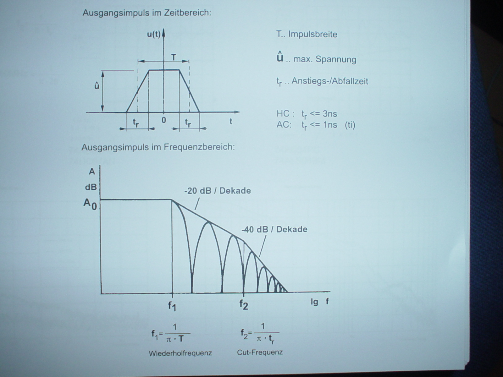

Gast #1358955
Nagut, Messsignale sollten aber immer symmetrisch über lange
Übertragungswege geführt werden oder digital. Im Anhang befindet sich
eine Überschlagsrechnung. Ich denke das ist in etwa was du suchst.
Gast #1360559
Obwohl Michael's Kopie nach einem Buch aussieht ist es leider Falsch.
Das Bild suggeriert, es existiere ein niederfrequenter Anteil hinunter
bis zu einem DC Anteil. Dem ist nicht so.
