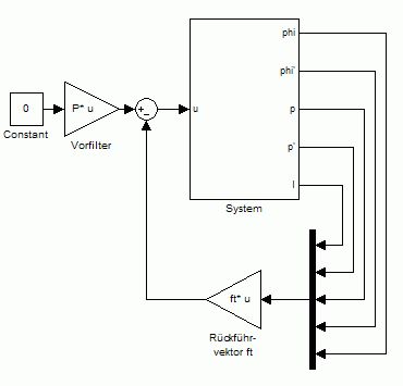

Hier meine Frage: Ich habe ein Zustandsmodell für ein inverses Pendel
aufgestellt und den Rückführvektor sowie den Vorfilter erfolgreich
berechnet. Jetzt habe ich alles in den z-Bereich (diskret) umgerechnet
und freue mich das es in der Simulation (Matlab/SImulink) stabil
funktioniert.
Jetzt kenne ich es aus anderen Sachverhalten, dass man mit dem
RealTimeWorkshop einfach den C-Code eines Subsystems Compilieren kann,
aufs C8051 hochlädt und fertig ist der Braten.
Falls die Frage jetzt bissl blöd ist, sei mir das verziehen. Wie bekomme
ich jetzt die Zustandsregelung auf den µC? Was muss ich compilieren, wie
läuft es? Woher weiß der Controller, was er machen soll?
Danke!

Ja, das Rahmenprogramm und die Ports usw. ist schon klar.
Aber was soll der µC denn mit den Eingängen machen? Irgendwie muss ich
den diskreten Rückführvektor und den Vorfilter ja abarbeiten. Das ist
mir irgendwie noch nicht so klar.
Du musst bei jedem Abtastschritt (z.B. durch einen Timerinterrupt
ausgelöst) auf dem uC folgendes berechnen:
u = P*soll - ft1*phi - ft2*phi_strich - ft3*p - ft4*p_strich - ft5*l;
Also einfach das, was das Blockschaltbild in Simulink auch berechnet.
Wobei ft1..ft5 deine berechneten Konstanten des Rückführvektors, soll
der Sollwert (in deinem Blockschaltbild die Konstante mit 0)
und der Rest deine Systemzustände, sind, die du z.B. durch Messungen
(Drehwinkelgeber, etc.) bestimmen musst.
u musst du wieder ausgeben. Wie und wohin musst auch du wissen.
Wie du deinen Sollwert und deine Zustände in den uC bekommst, das hängt
von deiner Aufgabenstellung ab und von deiner Hardware, aber dazu hast
du nichts geschrieben.

Kleine Frage:
Misst du den kompletten Zustandsvektor (5 Größen) oder nicht?
Falls nicht brauchst du noch ein etwas zur Zustandsrekonstruktion z.B.
Beobachter oder Kalmanfilter.
Außerdem sieht dein System sehr Zeitkontinuierlich aus.
Aus einem uController kannst Du aber nur in diskreten Zeitabständen die
aktuellen Messdaten aufnehmen und für die Berechnung der
Zustandsregelung verwenden.
Daher musst Du deine Regelung in Simulink so anpassen, dass Sie stabil
im Zeitdiskreten läuft.
