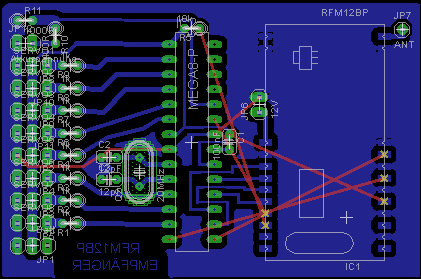

ich habe schon den ganzen letzten Abend damit zugebracht, ein Layout für
eine Platine mit einem RFM12 drauf zu designen. Mein Ziel war alles
einseitig und auch möglichst klein zu kriegen...Aber naja ich bin gar
nicht zufrieden. Ich hab viele Drahtbrücken drin, um das Ganze kleiner
zu kriegen.
Vielleicht hat ja einer von euch en Einfall?
MfG
Inox

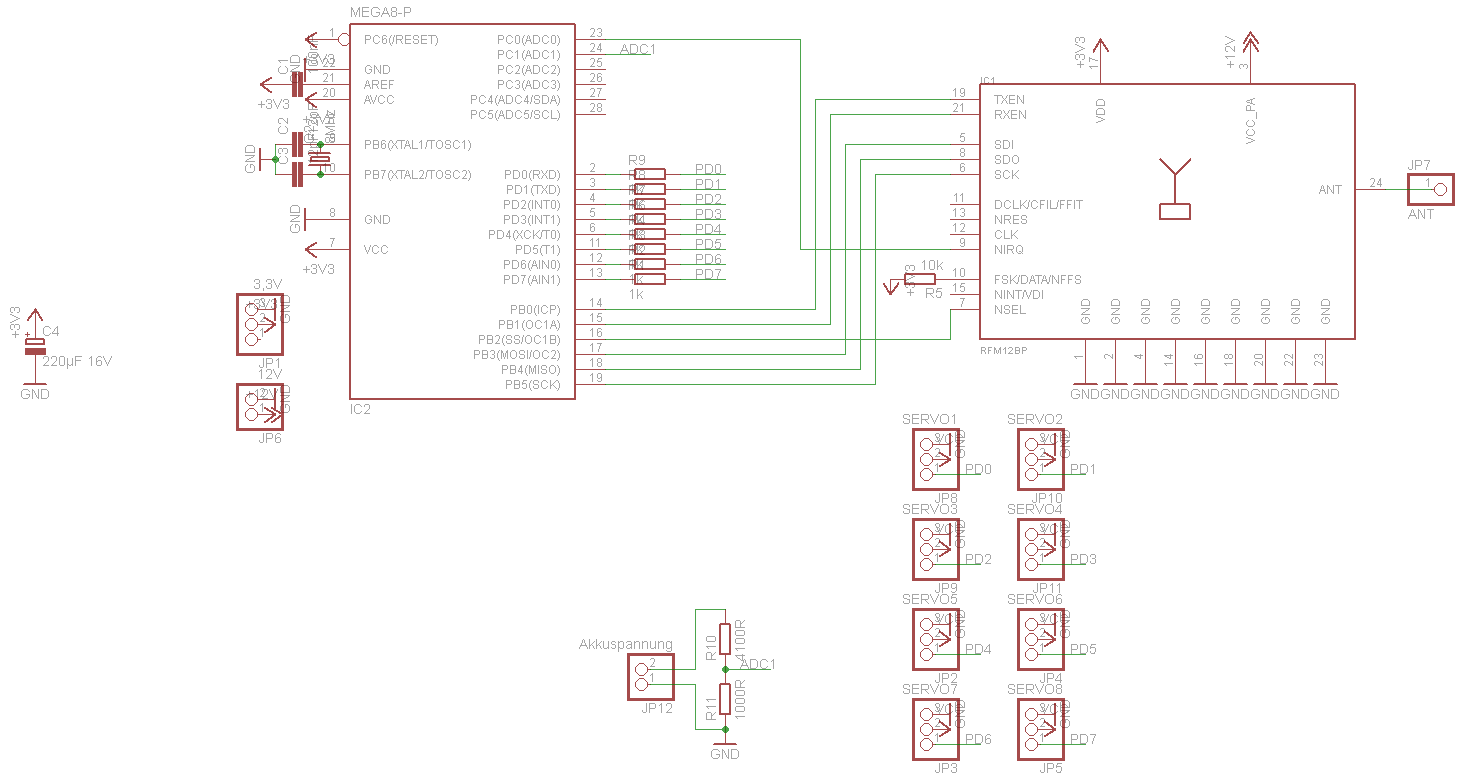

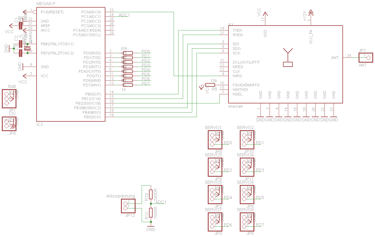

von Daniel B. (inox5) Benutzerseite
hier noch der Schaltplan.

von Philipp (Gast)
@Sachich Nich
Sehr sinniger Beitrag...wirklich...
@Daniel
Du könntest die Leitungen für TXEN und RXEN unten um das Modul rumführen
und die GND Leitung auf der Linken Seite zwischen den Widerständen nach
unten.

von Tim (Gast)
Ja, das geht kleiner.
Pack das Funkmodul doch über/unter den AVR.
Müssen alle Stecker da sein wo sie jetzt sind?
Die 2 Widerstände für ADC1 kannst du dir sparen.
(Miss einfach die Interne Ref Spannung und rechne darüber VCC aus)
Apropos VCC.... Servos sind ziemliche Schweine... entkopple
die AVR VCC mit Spule und Kondensator...
Und den UART solltest du dir fürs debuggen unbedingt freihalten.
100nF am AVR VCC/AVCC fehlen auch (kann man ja in SMD als 0603 zwischen
die pins löten)
Das is ne super Idee! Danke. Werde Stifte an das RFM machen und es dann
über den AVR machen, wenns sich noch routen lässt...
Naja, die Stiftleisten links müssen so in einer Reihe stehen bleiben,
aber die Position an sich kann man verschieben.
Geht nicht, ich muss Spannungen bis 17V messen können. (4Zellen LiPo +
WorstCase)
Reichen 220µF? Hm mit ner Spule hab ich noch nicht entstört, gibt es da
irgendwelche Richtwerte?
> die pins löten)
Ja, das werd ich so machen, wie du es vorgeschlagen hast.

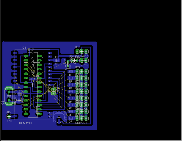

Hm SMD bei den Widerständne und Kondensatoren könnt ich verwenden. Gibt
es irgendeinen Trick, die SMD Widerstände vom TOP-Layer (so sind sie ja
in der Lib) ins Bottom Layer zu kriegen?
Danke, Inox

von Tim (Gast)
Würde es mal mit 10µH und 100µF versuchen.
Über 47µH würde ich nicht gehen.
Oszi währe sehr hilfreich. (Dann aber die Tastkopf Masse kurz(!) halten
und an der richtigen Stelle anklemmen, sonst: Wer mist, mist Mist)
Ein Elko für die Servos (1000µF+) und einer (47..100µF) + 100nF an den
12V vom RFM schaden auch nicht.
Aber ich denke, dass ich nicht mit Elkos stabiliseren muss, weil die
Spannung kommt ja vom Motorregler (BEC) und da müsste man ja annehmen
können, dass das schon einigermaßen stabilisiert ist.
von Sachich N. (dude) Benutzerseite
Ich denke, das solltest du schon tun ;)
Ihr habt mich überzeugt...
Dann schalte ich in die Stromversorgung einen 100µF und ne 10µH
Induktivität.
Tantal kann ich nicht nehmen oder?
von Tim (Gast)
jo, dann kannst du die 1000µ weglassen.
Was ist mit den 12V?
DC/DC Wandler?
>Die 0,1µF überall kann ich ergänzen, aber Elkos sind nicht gerade
>platzsparend... Immerhin muss das ganze mal in einen EasyStar
>reinpassen.
Gut dann setzt die werte runter oder lass sie komplett weg.
Wenn es ohne geht ok, wenn nicht, hast du schon mal werte.
Den Elko nach der Spule kannst du ja auf 47µF/6,3V in smd ändern.
Weglassen würde ich den erstmal nicht.
Was ich noch vergessen habe sind 100nF am ADC1 gegen Masse.
von Tim (Gast)
Ich will dir ja den Spass nicht verderben, aber:
Du weisst das das RFM12BP nur bis 3,8V geht und für 3,3V
betrieb gebaut ist?

Gut, dass du mich dran erinnert hast... Das hab ich vergessen, obwohl
ich schon auf der Schaltregler Platine auch einen LF33CV drauf hab.
Servos laufen mit 3,3V nicht ne? Weil ich hätt ja dann auf dem Servobus
3,3V...
Oder geht es, dass ich die Servos mit 3,3V steuere und mit 5V Spannung
versorge?
von Tim (Gast)
... 3,3V für die Servos könnte vom Strom her interessant werden.
... und der Mega 8 mit 20MHz bei 3,3V ist fraglich.
Probier doch mal ob die Servos mit 3,3V Impulsen und 5V Versorgung
zuverlässig(!) funktionieren....

So ich habe nun eine weitere Version designed. Wahrscheinlich muss ich
die Drahtbrücken als Kompromiss zwischen Platz und Kompfort nehmen...
Das RFM12BP ist über Stifte über dem ATMega8 angeordnet. Das hat die
Platine wesentlich kleiner gemacht. Aber vielleicht kann man es doch
nioch irgendwie besser machen?
Vielen Dank
Inox
Und hier noch der Schaltplan.
von Tim (Gast)
Hmm... Wenn du der Platinengrösse alles unterordnest:
- Setze C4 links neben JP1. Spart rechts mindestens 2mm.
- Funkmodul 180° drehen und den AVR von unten bestücken.
  Dann könnte man die meisten SPI Pins direkt verbinden.
  Die Servo Ausgänge vermutlich auch.
- AVR 90° nach rechts drehen und oben quer hinsetzen.
  RFM etwas nach unten rücken. SMD Quarz verwenden und die
  12pF unter den AVR
- RFM per Kabel anschließen und nur den AVR auf der Platine lassen.
Wenn du die Software selbst schreibst kannst du doch die
meisten Pins frei belegen.... Nutze das.
Es gibt SMD Quarze.
Nochmal: Halte dir den UART für das debuggen frei.
Und ein ISP Anschluss fehlt auch. (Muss ja nicht der
10 Pol sein, 5 notfalls 4 Pol ist dreckig geht aber auch)
10% der Arbeit beim Routen ist Leiterbahnen verlegen.
90% ist platzieren der Bauteile.
