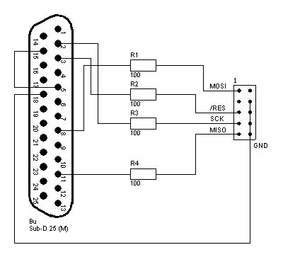

Doch haste schon recht ziemlich gefährlch, da KEIN SCHUTZ zwischen PC
und deinem uC besteht! Diese Methode solltest du nicht dauerhaft
anwenden, guck mal in onlineshops, es gibt genug USB ISP Programmer ;)
Ich hatte mir vor einiger Zeit mal den nachgebaut (frei fliegend
verdrahtet und mit Heißkleber vergossen):
http://rumil.de/hardware/avrisp.html#avrprog10
Der Materialaufwand ist vernachlässigbar...
Ich habe zum Probieren einfach Flachbandkabel genommen, und zwar
mehr als ein Meter vom Parallelport am PC bis zur Schaltung
und dann nochmal 40 cm bis zum AVR.
Die 5V hole ich vom AVR-Board.
Das funktioniert vollkommen problemlos und hat nie gezickt
(meistens avrdude -c stk200... unter Linux).
(Eigentlich nur mal schnell zusammengebastelt zum ersten Probieren, aber
das ist eines der berühmten Provisorien, die nicht kaputt zu kriegen
sind.)
