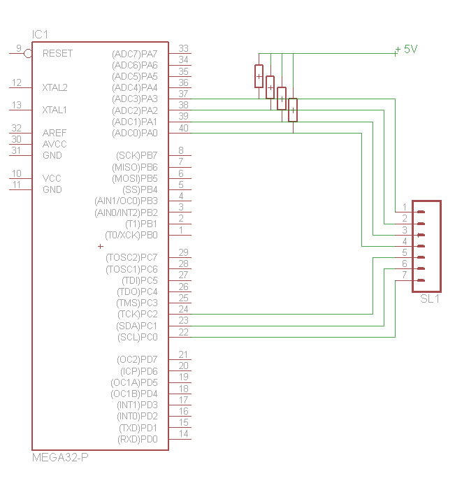

ich habe eine Tastaturmatrix. Diese funktioniert auch. (Mit Multimater
nachgemessen) Die Schaltung die am uC funktioniert ebenfalls. Wenn ich
Taste 1 drücke kommt +5V am Ts1 (Pc.0) an.
Nun möchte ich abfragen welche Taste gedrückt wurde.
Hier mal mein Code für Reihe 1 (Tr1):
   If Ts1 = 1 Then
      'Taste 1 wurde gedrückt
      Cls
      Locate 1 , 1
      Lcd "Taste 1"
      Sound Summer , Pulses , Periods
   End If
   If Ts2 = 1 Then
      'Taste 2 wurde gedrückt
   End If
   If Ts3 = 1 Then
      'Taste 3 wurde gedrückt
   End If
Hier noch ein Schema meiner Tastatur (T enspricht einer Taste):
Tr1 = Pa.3
Tr2 = Pa.2
Tr3 = Pa.1
Tr4 = Pa.0
Ts1 = Pc.0
Ts2 = Pc.1
Ts3 = Pc.2
        Ts1   Ts2   Ts3
Tr1 -----T-----T-----T
Tr2 -----T-----T-----T
Tr3 -----T-----T-----T
Tr4 -----T-----T-----T
Kann mir wer helfen? Wo liegt mein Fehler?
PS: Ich verwende nen Atmega16 mit 16MHz Quarz
Gruß Michi26206
von Peter D. (peda)
Michael O. schrieb:
> Wenn ich
Und was, wenn Du nicht drückst?
Deshalb ist high ungünstig, man benötigt ja externe Pulldowns.
Man legt die Ausgänge auf low und schaltet an den Eingängen die internen
Pullups ein.
Und man legt immer nur einen Ausgang auf low und alle anderen auf
tristate. Sonst kommt es zu Datenkämpfen, wenn jemand 2 Tasten drückt.
Welcher Fehler?
Du mußt schon den Fehler beschreiben, also:
- was soll wie funktionieren?
- was erwartest Du bei welcher Aktion?
- was passiert stattdessen?
Peter

von Peter D. (peda)
Michael O. schrieb:
> Wenn ich nichts drücke liegen 0V an.
Und woher kommen die (Schaltplan)?
Strom braucht immer nen Weg (Draht).
Von nichts kommt nur Mist (kapazitive Einkopplung).
Im allergünstigsten Fall bleibt die Schaltungskapazität (~100pF) auf den
vorherigen Pegel aufgeladen.
Peter
von Michael O. (michi26206)
vom AVR. Aber jetzt wo du´s sagst hab ich glaub nen Wurm in meiner
Schaltung bin mir nicht sicher^^ Bin heute total neben der Kappe aber es
soll fertig werden :(
Anbei die Schaltung (allerdings mit nem Atmega 32P da ich den 16er nicht
gefunden habe) und die Kontaktbelegung der Matrix.
So nach dem fast 500 Doppelpost. Naja nicht ganz ist mir mein Fehler
aufgefallen. Der eine Pin liegt zwar auf +5V aber keiner dieser Pins
liegt auf GND. Könnte mir jemand sagen, wie ich die Matrix verschalten
muss?
So nachner Pause und viel frishcer Luft habe ich es jetz in bekommen.
Allerdings habe ich das Problem, das wenn ich in Reihe 1 irgendeine
Taste betätige kommt immer Taste 1 am LCD. D.h. es wird immer Taste 1
erkannt obwohl z.B. Taste 4 gedrückt wurde.
Hier ist der aktuelle Programmcodeauschnitt:
   If Tr1 = 0 Then
      'Taste 1 Wurde gedrückt
      Cls
      Locate 1 , 1
      Lcd "moep 1"
   End If
   If Tr2 = 0 Then
      'Taste 4 Wurde gedrückt
      Cls
      Locate 1 , 1
      Lcd "4"
   End If
   If Tr3 = 0 Then
      'Taste 7 Wurde gedrückt
      Cls
      Locate 1 , 1
      Lcd "Taste 7"
   End If
   If Tr4 = 0 Then
      'Taste * Wurde gedrückt
22
      Cls
23
      Locate 1 , 1
24
      Lcd "Taste *"
25
   End If
edit: Ich verwende diese Tastatur:
http://www.conrad.de/goto.php?artikel=709840
Und der Schaltpaln sieht im Moment wieder so aus:
http://www.mikrocontroller.net/attachment/55488/matrix.jpg
Bei den Eingängen sind die Pullups ein. Und bei den Ausgängen die
Pullups der Spalten, die nicht abgefragt werden.
Die hast du (Peter Dannegger) ja auch schon mal verwendet. Kann es sein
das meine ne Macke hat? Denn wenn ich die Taste drücke, bleibt d3er
Kontakt der Taste wohl noch ca. 1-5 Sekunden bestehen. Und manchmal wird
sogar die richtige Taste erkannt.
