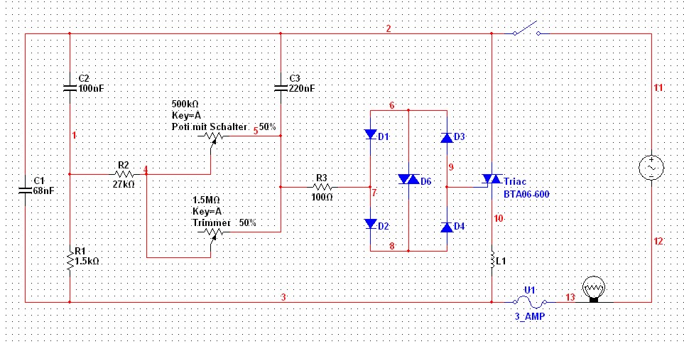

Hallo Leute,
einer meiner Dimmer gieng plötzlich auf "Dauerlicht". Jetzt habe ich auf
Verdacht den Triac getauscht, was leider nichts gebracht hat.
Ich denke, dann kann es ja nur noch die Triggerdiode sein (es ist ein
einfacher Drehdimmer)
Problem: Das ist ein SMD Bauteil, keine Chance den Typ herauszubekommen.
Daher meine Frage: Gibt es bei den Dingern "Standardtypen" (wie etwa
1N400X) bei normalen Dioden. Der Dimmer ist übrigens ein Jung 225NV DE.
Hat vielleicht jemand eine Idee?

Es könnte auch der zeitbestimmende Kondensator ab sein.
DIACs sind praktisch alle gleich, um 33V, und mann kann
meist auch bedrahtete an Stelle der SMD-Typen reinfummeln.

Ich habe jetzt alle Bauteile gecheckt. Das Ding, das ich für das Diac
halte sieht aus wie eine SMD Diode, jedoch ohne Kathodenring. Mit dem
Diodentest im Multimeter verhält es sich auch wie eine Dioden,
allerdings mit 1,14V Durchflussspannund in der einen Richtung.
Wenn es tatsächlich ein Diac ist dürfte das ja wohl nicht sein, sehe ich
das richtig?

Gast #1358831
Hallo Leute,
ich habe jetzt mal den Schaltplan herausgezeichnet. Leider ist damit die
Verwirrung bei mir komplett. Kann mir jemand folgende Punkte erklären:
1. Ist das zeitsteuernde Glied für den Phasenanschnitt in der Schaltung
nicht konstant und damit unabhängig von der Potistellung???
2. Was soll der Gleichrichter parallel zum DIAC? Das ist doch dadurch
völlig wirkungslos, da die Dioden viel früher durchschalten.
Fragen über Fragen. Versteht vielleicht jemand die Schaltung?
Gast #1359344
Hallo
tausche mal die Anodenanschlüsse. Desweiteren kontrollier mal die
Dioden.
Mit dem Brückengleichrichter wird der Diac immer im gleichen Quadranten
gesteuert. Weniger Abweichung bei den Halbwellen.
Gast #1359711
> Das Ding geht wieder. Es war der Diac.
Der wohl kein normaler DIAC war, denn sonst hätte er nicht diese
merkwürdige Schaltung benötigt, in der D3 D4 vermutlich andersrum
liegen.
Doch worin liegt der Sinn, 4 Dioden zu spendieren, wenn es ein DIAC auch
getan hätte? Ich kennen die 4 Dioden nur für Elkos im zeitbestimmenden
Bereich um eine Langsamanlaufschaltung zu realisieren.
Gast #1359761
> liegen.
Ich denke schon, denn ich habe das Ding gegen eine ER900 (war die
einzige Triggerdiode, die der Bastelladen hatte) getauscht und dann hats
wieder funktioniert.
Wie auch immer, 60 Mücken gespart.
