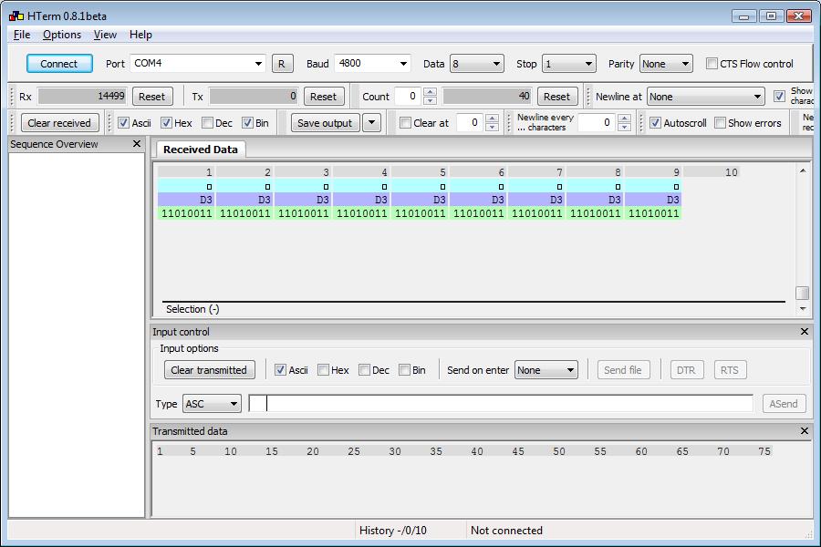

Hi Zusammen, bin jetzt seit ca. 2 Wochen fleißig dabei mich in die Welt
der Microcontroller einzuarbeiten. Habe bis jetzt auch alles soweit
geschafft ohne doofe Fragen in das Forum zu schreiben.
Aber jetzt ist es doch so weit.
Also ich habe ein kleine Programm geschrieben welches mir nur Testweise
ein 8-Bit Wert senden soll.
Benutze auch einen Externen Quarz (Fuses gesetzt), da es ja mit dem
Internen immer wieder Probleme wegen Kalibrierung gibt.
So weit so gut, ich bekomme auch immer einen Empfang in HTERM (oder auch
Hyperterminal) aber das Zeichen ist nicht das was ich gesendet habe.
Ich weiß das meistens der Fehler in fehlerhafter Baudrate liegt, aber
ich finde ihn einfach nicht. Habe auch schon mit dem Oszi nachgemessen
ob die Eingestellte Baudrate auch wirklich rauskommt, und das scheint zu
stimmen.
C-Code:
#include <avr/io.h>
#define F_CPU 3686400UL      // 3686400 Systemtakt in Hz - Definition als unsigned long beachten >> Ohne ergeben Fehler in der Berechnung
#define BAUD 4800UL         // Baudrate
#define UBRR_VAL 47      // Wert für Baudrate bei der Frequenz aus Datasheet
int main(void)
  UCSRB |= (1<<TXEN);    // Senden eingeschaltet
  UCSRC |= (1<<URSEL)|(1 << UCSZ1)|(1 << UCSZ0)|(1<<USBS);  // Zugriff auf UBRRH / Assynchron / Character Size = 8-Bit
  while(1)
      UBRRH = UBRR_VAL >> 8;      //High Nibble schreiben
      UBRRL = UBRR_VAL;        //Low Nibbel schreiben
      while (!(UCSRA & (1<<UDRE)))  // warten bis Senden moeglich
22
23
24
25
        UDR = 0xAA;                    // schreibt den Hex-Wert auf die Schnittstelle
26
27
28
29
30
Also der Hex Wert 0xAA sollte ja eigentlich dem Binärwert von 10101010
entsprechen. Aber ich bekomme über HTERM immer den Wert 11010011.
Kann es irgendwie sein das HTERM bei mir da die Start- und Stoppbits
durcheinander bringt? Eine andere Idee habe ich leider nicht mehr.
Im Anhang nochmal der Screenshot von HTERM.
Hoffe das ist nicht wieder so eine Anfängerfrage, aber ich währe
wirklich sehr dankbar, wenn mir hier jemand weiterhelfen kann.
Daniel
von Michael U. (amiga)
sieht eigentlich ok aus.
Du bist sicher, daß er mit dem Quarz läuft und nicht doch mit den
internen 1MHz?
Gruáus Berlin
Michael

von Daniel H. (daniel1412)
Hmm, das war nur mal ein Test von mir, hatte leider vergessen das wieder
rauszulöschen.
Aber auch ohne diesen Wert funktioniert es nicht. Jetzt ändern sich
allerdings die Werte von der HTERM ausgabe auch noch.
HTERM ausgabe nochmal im Anhang.
Achsoo vielleicht sollte ich noch dazu sagen, dass die Übertragung nicht
über RS232 funktioniert sonder per USB mit dem "mySmartUSB MK2
Version 2.11"
wohl zu warm hier heute, jetzt erst gesehen...
  while(1)
Schnittstelle
Du setzt jedesmal gleich nach dem Schreiben der Daten die Baudrate in
Deiner Main-Loop und damit macht der UART natürlich Mist.
gehört natürlich zur Initialisierung VOR die While-Schleife...
Gruß aus Berlin
Michael
Das ist ja der pure Wahnsinn, und daran sitze ich jetzt schon Tage.
Es funktioniert jetzt.
Vielen dank an alle dir mir Versucht haben zu helfen und vorallem danke
Michael.
Daniel
