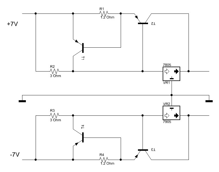

Hallo, ich habe folgendes Problem. ich habe ein einfaches Symetrisches
Netzteil mit einem 7805 und 7905 aufgebaut, und möchte den Strom auf 500
mA begrenzen. Wie könnte ich das am besten machen ? Für die Positive
seite habe ich es wie im Anhang aufgebaut, aber wie mache ich das für
die negative seite ?
von Der Ratlose (Gast)
Geht das so ????

von MaWin (Gast)
Die Schaltung erinnert an die 'Verstärkung' einen 78xx auf mehr Ampere
durch einen externen PNP Transistor:
 in --+---R1---+------+
      |       10R     |
      |        |      |E
      1R       +-----|< PNP-Leistungstransistor (kein Darlington)
      | 1N5401 |      |
      +---|>|--+-78xx-+-- out
             330n | 100n
 GND ----------+--+---+-- GND
Da du nur 0.5A haben willst, gibt es für diese Verstärkung keinen Grund,
die Nachteile der Schaltung (kein SOA-Schutz, kein Übertemperaturschutz,
4.5V drop out Spannungsbedarf) einzugehen.
Für Strombegrenzungen gibt es mehrere Qualitätsstufen:
Die einfachste entsteht durch einen Widerstand in der Zuleitung des
7805:
---R---7805-- out
        GND
so ausgewählt, daß ihm bei 0.5A langsam die Versorgungsspannung ausgeht.
Dann gibt es den 78M05 der oberhalb von 0.5V abregelt, so bei 0.75A
Will man bei Überstrom steiler mit der Spannung runter gehen, nimmt man
besser einen Regler, der keine 5V liefert, sondern einstellbar ist
 ----|LM317|--+---+
        |    240R |
        |     |   o
        +-----+   5V
        |     |   o
        |    760R |
    NPN >|-1k-+---+
       E|     |
        |    1R2
Und natürlich gibt es dne L200, bei dem man gezielt die Strombegrenzung
einstellen kann.
Für die negative Spannung muss man keine negativen Spannungsregler
verwenden, sondern man kann Positive nehmen, deren +-Ausgang man mit dem
--Ausgang des für die positive Spannung zuständigen Regler verbindet als
Nullpunkt.
Einzige Voraussetzung ist, daß der Trafo über den Gleichrichter 2
potentialfreie Spannungen bereitstellt, also 2 Wicklungen hat statt 1
Wicklung mit Mittenanzapfung.
Nur wenn du die nicht hast, muss man eine Schaltung suchen, die
polaritätsumgekehrt aufgebaut wird. Das geht bei deiner natürlich.
Dummerweise glaube ich, das deine Schaltung nicht wie vorgesehen
funktioniert, weil sie nicht ab 0.5A begrenzt, und nicht mit7V auskommt.
Der Strom fliesst notfalls über den 7805/7905 (also bis 1.5A), wenn der
externe Transistor zugedreht wird. Aber um sicher zu sein, müsste ich
das ausprobieren. So oder so besteht bei ihr das Risiko, daß der Regler
schwingt, denn sie wurde nicht für die zusätzliche Verstaerkung
kompensiert.

von Gast (Gast)
> Geht das so ????
Der zusätzliche Strompfad über dem Regler ist unsinnig, solange der
Regler (7805) den gesamten Strom (<= 1A) aufbringen kann.
Indem du dir einfach einen geeigneten Regler beschaffst. Die 7805 gibt
es auch in 0,5 A Ausführung (haben teils etwas andere Bezeichnungen).
Einfacher geht's nicht.

von Michael (Gast)
Hab nun nochmal genauer gelesen (wie immer ^^). irgendwie haben beide
Recht und beide Unrecht. Natürlich liegt der 1R2 im Lastkreis entgegen
der Aussage von MaWin. Und auch fallen am 1R2 zwischen 0V und 0.6V ab
was wohl den 12% entspricht. Der LM317 arbeitet aber gegen diese
Spannungsschwankung weshalb der vorgesehene Ausgang nicht um 12%
schwanken wird womit MaWin wieder Recht hat. Und wenn die
Strombegrenzung einsetzt bricht der Ausgang zusammen...allerding nur bis
auf 1.25V-1R2*I...der Strom kann also bis auf ein lustiges Amperé
ansteigen...die Frage ist, ob das gewollt ist für die Anwendung oder ob
man sich sagt, das ist wurscht, im Kurzschlussfall dürfe ruhig ein
Amperé fließen da der LM317 ausreichend gekühlt wird.

von MaWin (Gast)
> Natürlich liegt der 1R2 im Lastkreis entgegen der Aussage von MaWin.
Füsse stillhalten wenn man keine Ahnung hat.
> Wenn der Strom nicht über 1R2 geht, worüber fließt der dann ab?
> So wie es gezeichnet ist gehts nur über 1R2.
Der Strom geht schon über die 1.2R (es ist ja schliesslich der
Strommmesswiderstand shunt), aber die geregelte Spannung an der Last ist
unbeeinflusst vom Spannungsabfall an den 1.2 Ohm, schliesslich wird an
dessen oberem Anschluss gemessen.

>Der 1R2 liegt genau so viel oder wenig im Lastkreis, wie die
>Trafowicklung.
Der liegt ja sehr wohl im Lastkreis, zeichne mal den Strom (-kreis) ein.
Das ist ja der "Nachteil" an einem Messshunt wie hier genannt, er stellt
einen Teil der Last dar, sonst wäre er ja witzlos. Der Lastkreis endet
nicht an den Klemmen. Das Dumme an nem Kreis ist ja, dass er weder
Anfang noch Ende hat bzw. dass nur in einem "geschlossenen" Kreis ein
Strom fließen kann. Dazu gehört nun mal auch 1R2 und auch die
Trafowicklung. Da gehört alles dazu durch das der Laststrom muss,
nicht mehr und auch nicht weniger.

von mhh (Gast)
Der Laststrom fließt auch durch dem LM317, da streitet aber keiner
drüber^^
Sollte es nicht das Entscheidende sein, was im Endeffekt an den 5 V
Klemmen passiert? Dafür wurde die Lösung gemacht.
Könnt euch natürlich weiterzanken.

von MaWin (Gast)
> er stellt einen Teil der Last dar,
Nein, er ist kein Teil der Last.
Genau so wenig, die der LM317, der Brückengleichrichter, die
Trafowicklung.
Er ist genau so wenig witzlos, wie der Trafo, der Gleichrichter, der
LM317.
> Der Lastkreis endet nicht an den Klemmen.
> Das Dumme an nem Kreis ist ja, dass er weder Anfang noch Ende hat
> bzw. dass nur in einem "geschlossenen" Kreis ein Strom fließen kann.
Das nennt man Stromkreis. Nicht Lastkreis. Der Lastkreis ist ein Teil
des Stromkreises.
> Dazu gehört nun mal auch 1R2 und auch die Trafowicklung.
> Da gehört alles dazu durch das der Laststrom muss, nicht
Nein, da gehört nur das dazu, was aus Sicht der Schaltung die Last ist,
bei einem Netzteil also das was an den Klemmen hängt und dessen Spannung
geregelt wird.
Der entscheidende Punkt aber - undabhängig von
Sprachdefinitionsverwirrungen, ist: Der Spannungsabfall an 1R2 wirkt
NICHT schädlich auf die Spannung an den Ausgangsklemmen.
Genau so wenig, wie der Spannungsabfall am Glechrichter oder am LM317
ein Problem für die Ausgangsspannung ist.
Und das war eben das peinliche Verständnisproblem von wodim(kenner) in
diesem Thread.
von nichtDoppelID (Gast)
Außer dass er den Basisschutzwiderstand erstnicht beachtet hat, hat
Michael die Schaltung richtig interpretiert.
von Kai Klaas (Gast)
Sehe ich genau so.
Kai Klaas
von Michael (Gast)
MaWin, so wie ich nun deine Definition verstehe ist der Lastkreis gleich
der Last. Das stünde aber im Widerspruch zum Wort Kreis wie wir ihn in
der Elektrotechnik verwenden. Da ist ein Kreis nämlich ein geschlossener
Strompfad. Ich hab es halt so gelernt (erst in der Lehre und später in
der Uni wurde es so gelehrt), dass zu einem Lastkreis alles gehört, dass
vom Laststrom durchflossen wird und das ist halt nicht nur die Last. Ich
hab gestern abend aber nochmal in meine schlauen Bücher geschaut und
dort keine eindeutige Definition für Lastkreis gefunden. Aber eines
hatten alle "Beschreibungen" gemein: Zum Lastkreis gehören stets alle
Teile einer Schaltung, die vom Laststrom durchflossen wird.
Ich möchte mal ein Beispiel nennen:
Verbraucher, Steckdose, Leitungsschutzschalter:
Es heißt hierbei, dass der Leitungsschutzschalter den Lastkreis bei
Überlast unterbricht. Wie ist das aber möglich wenn der
Leitungsschutzschalter nicht im Lastkreis liegt? Die Klemmen sind ja in
der Steckdose.
Wenn ich natürlich nur die Klemmen kenne und nichts was dahinter ist
kann ich auch nicht sagen, was hinter den Klemmen zum Lastkreis gehört.
Dann sehe ich vielleicht wirklich nur die Last, die im Lastkreis liegt.
Das heißt aber nicht automatisch, dass nur die Last zum Lastkreis
gehört.
von MaWin (Gast)
Nein, es ist nur eine Frage, in welche Objekte man den Kreis einteilt:
     o--Schalter---+
Netzteil          Last
     o--Sicherung--+
Ein klarer Lastkreis. Der Kreis wird geschlossen durch das Netzteil. Das
gar keine direkte Verbindung zwichen den beiden Netzteilklemmen besteht,
sondern da drin viele weitere Bauteile sind durch die der Strom fliesst,
interessiert nicht. Es wird als einzelnes Bauteil des Kreises
angenommen.
   o---Gleichrichter---+  o--Schalter---+
230V~                Netzteil          Last
   o---Netzschalter----+  o--Sicherung--+
Sieht man hier besonders deutlich: Noch ein Kreis, von 230V ins
Netzteil. Kein Lastkreis, obwohl der Strom der Last dort auch
durchfliesst. Das Netzteil schliesst beide Kreise, obohl es (als nicht
galvanisch getrenntes 320V Gleichspsnnungsnetzteil) vielleicht nur aus 2
Drähten besteht:
   o---Gleichrichter---------Schalter---+
230V~                                  Last
   o---Netzschalter----------Sicherung--+
Damit etwas ein Kreis ist, muss kein physikalischer geschlossener Kreis
vorliegen, sondern nur das Konzept. Und das Konzept des Lastkreises
beginnt an den Ausgangsklemmen der Stromversorgung, egal wie komplex die
Stromversorgung dahinter aufgebaut ist.
Allerdings lenkt dein Gelaber vom Thema ab, nämlich dem grundfalschen
Missverständnis von wodim daß der Spannungsabfall am 1R2 zu einem
Spannungsabfall der 5V führen würde. Und wenn Leute das nicht begreifen,
sieht man, daß auch hinter Wortbedeutungsunverständnis ein
nicht-Begreifen steckt.
Also, ich würde vielleicht nicht von einem "Lastkreis" sprechen, sondern
vielleicht vom "5V-Regelkreis" oder den Begriff "Kreis" ganz vermeiden.
Fakt ist, daß der LM317 in Verbindung mit den beiden Widerständen 240R
und 760R an den gezeichnetetn 5V Klemmen zunächst eine stabile
5V-Spannung erzeugt, unabhängig vom Stromfluß durch den 1R2 Widerstand,
weil der 1R2 Widerstand überhaupt nicht im 5V-Regelkreis des LM317
liegt.
Fakt ist aber auch, daß spätestens dann, wenn der Transistor voll
durchsteuert, der Spannungsabfall über diesem 1R2 Widerstand relevant
wird. An den 5V Klemmen kann dann nämlich eine Spannung von 1,25V - I x
1R2 abgegriffen werden.
Beide Fakten hat Michael völlig richtig erkannt. Andere haben ihn nicht
verstanden, sondern geglaubt er würde wie Wodimkenner argumentieren und
wüst auf Michael eingedroschen. Zeit für eine Entschuldigung...
Kai Klaas

von MaWin (Gast)
Im Strombegrenzungsfall wird zunächst der LM317 runtergeregelt, bis auf
0.6V bei 0.5A am Ausgang der Last.
Ab dann ist die Spannungsquelle eine Quelle mit 1.2 Ohm Innenwiderstand,
im Kurzschlussfall liegen 0V an den Ausgangsklemmen und die 1.25V des
LM317 fallen komplett am 1R2 ab, der 1A aufnimmt.
Die Leistung, die die Stromversorgungsschaltung an die Last liefert, ist
maximal 5V*0.5A=2.5W. Auch bei einsetzender Strombegrenzung bis zur
Unterschreitung von 0.6V am Ausgang wird es nicht mehr, sondern weniger,
und damit eine Zerstörung oder Überlastung der angeschlossenen Teile
verhindert.
Nicht wirklich.
Sein erster Kommentar zeigt das:
Damals dachte er noch, dass der Strom und damit Spannungsabfall über 1R2
noch einen Effekt auf die Ausgangsspannung hat, denn anders lässt sich
diese Formulierung nicht erklären. Schliesslich fliesst der Strom genau
so durch den LM317 ohne daß er diese Bauteile erwähnt hat.
Er ist zwar lernfähig, aber bei Wortdefinitionen nicht.
Hallo Mawin,
>Nicht wirklich.
Danach schrieb er aber das:
Diese Ausführungen völlig korrekt! Und anschließend wurde auf ihn
eingeprügelt...
Kai Klaas
von Michael (Gast)
>verhindert.
Ich hab oben im Prinzip nix anderes geschrieben. Lesen hilft.
Wenn man mal bedenkt, dass es bei
darum geht ob der 1R2 zum Lastkreis gehört oder nicht wie kommst du dann
darauf dass ich
dachte?
Und das mit dem Lastkreis...also für mich hat sich das ganze Thema hier
gegessen. Wenn du nicht einen Fehler deinerseits zugeben kannst, mir ist
es egal. Ich fand es heute sehr amüsant zu lesen wie du dich bei der
Lastkreisgeschichte selbst ausgehebelt hast. Das Netzteil gehört nicht
zum Lastkreis, es schließt ihn nur...erinnert mich an "Die ist keine
Alkoholikerin, sie trinkt nur gern und viel.".
