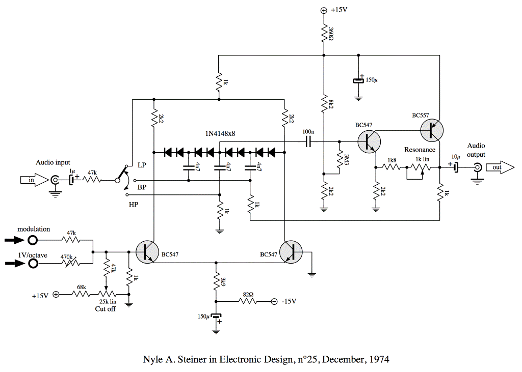

ich bin auf der Suche nach einer einfachen Schaltung für einen
spannungsgesteuerten Bandpass für den Audiobereich.
Was ich bisher gefunden habe ist diese Schaltung von PAIA:
http://www.effectsdatabase.com/model/paia/2720/3b
Habe das ganze mal in PSPICE simuliert, leider sieht das ganze überhaupt
nicht nach Bandpass aus, ich vermute, dass man die Dimensionierung auf
die Transistoren anpassen müsste, im Schaltplan ist ja nicht angegeben
welche verwendet werden. Vielleicht habe ich mich auch irgendwie
vertan..
Im Anhang mal die PSPICE-Dateien, kann sich das jemand anschauen?
Ansonnsten: Kennt jemand vielleicht eine andere Schaltung? Sollte ein
Bandpass 2. Ordnung sein.

Die Schaltung ist schon irgendwie so etwas wie ein variabler bandpass.
Die Eingangsspannung unten muß nur relativ klein sein. Die
Signalamplitude sollte auch eher klein sein, aber da sollte bei der
Simulation ja ohnehin der Fall sein.
Eine Lösung mit ICs gibts z.B. im Datenblatt vom LM13700 oder den Appl.
Notes dazu.

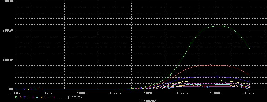

habe die Simulation jetzt auch noch mit verschiedenen Signalamplituden
und Kontrollspannungen ausprobiert, leider das gleiche Ergebnis, die
Resonanzfrequenz ist immer bei etwa 1MHz, Bild Zeigt die
Kontrollspannung zwischen 0 und 5V

@Peter
ja richtig.
Bei Q-Control handelt sich es um einen Potentiometer mit dem man die
Güte einstellen kann (sieht man auch im Schaltplan)
Ausserdem gibt es drei Eingänge, für eine Spannungsgesteuerte
Mittenfrequenz:
"control the center frequency of the filter"
Puh...zum Glück kann ich lesen
Hallo
die Schaltung ist ein Doppel-T-Filter. Wenn du die Diode als variablen
Widerstand verwenden willst mußt du sie im Bereich des Kennlinienknicks
betreiben. Das AC-Signal darf dann auch nur im mV-Bereich liegen.

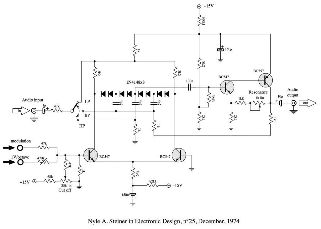

Hallo Ben,
Deine Schaltung
baut vermutlich auf die Spannungsabhängigkeit von Kondensatoren auf. Ich
habe vor kurzem in einen Thread gelesen, da ging es um keramische
Kondensatoren (Kercos) für Schaltnetzgeräte, dass bei Nennspannung die
Kapazität deutlich abnimmt. Im Schaltnetzgerät sicher unerwünscht, im
Bandpass genau der richtige Effekt. Die Steuerspannung muss dabei aber
deutlich höher als das Signal sein. Ansonsten bringt dies Verzerrungen.
Ich würde sagen, heute sollte man Swiched Capacitor wählen.
Gruss Klaus.

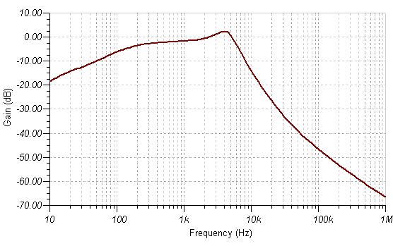

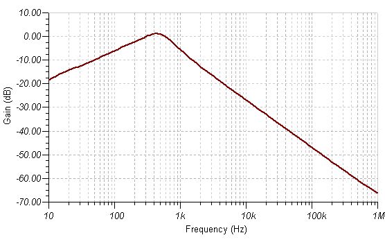

Hallo Ben,
>wie Karadur bereits sagte, wird die Diode hier als variabler Widerstand
>in einem Doppel-T-Filter verwendet. Mit der Steuerspannung wird sie in
>einem bestimmten Bereich vorgespannt.
Mit TINA erhalte ich die folgenden Frequenzgänge. Zunächst für 0V
Steuerspasnnung im Anhang...
