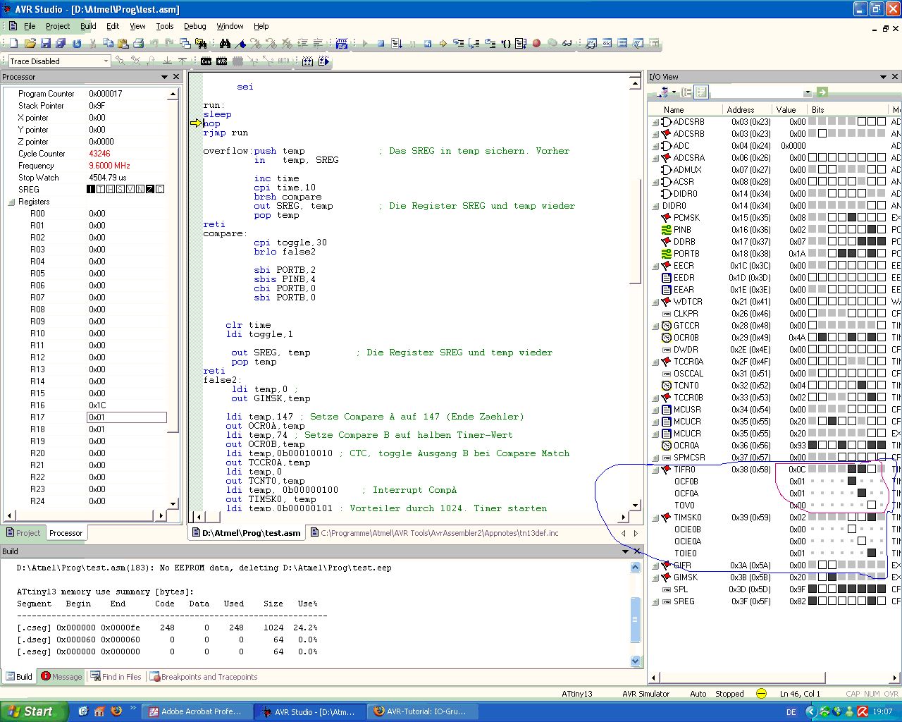

Guten Abend Kollegen, es geht um ein Programm in Assembler. Ich habe den
Ablauf bei AVR Studio simulieren gelassen. Es gibt eine Kleinigkeit, die
ich nicht verstehe. Wenn Overflow-Interrupt ausgelöst wird. Dann werden
Flags OCF0B und OCF0A in TIFR-Register gesetzt. Das bedeutet, wenn
später CompareMatch_A- und CompareMatch_A-Interrupt  aktiviert wird.
Dann werden die Interrups sofort ausgelöst. Das möchte ich nicht.
 Wie kann man das Problem beseitigen?
Das ist erstmal völlig falsch ausgedrückt...
Die Flags werden gesetzt, wenn a) das zugehörige Mask-Bit gesetzt ist
und b) der CompareMatch aufgetreten ist. Dann wird ein Interrupt
ausgelöst...
> Das bedeutet, wenn
Wenn sowas beim Initialisieren des Timers passiert oder weil der Timer
schon läuft, bevor man die globalen Interrupts freigibt und man das
nicht will, dann kann man die Flagbits durch Schreiben einer "1" auch
von Hand löschen.
Datenblatt...
Gruß aus Berlin
Michael
