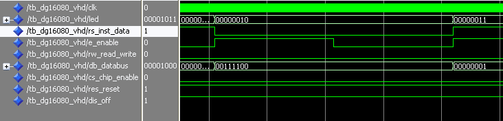

hab ja schon entdeckt hier so einige das 7€-Pollin-Display mit einem
Atmel Chip ansteuern und das wohl recht gut geht.
Ich wollte das nun mit dem Pollin CPLD tun und stoße dabei auf ziemliche
Probleme.
Der Code befindet sich im Anhang.
Bitte nicht vom Namen irritieren lassen ;)
Jedenfalls scheint sich irgentwas zu tun :
- nach Modus select und den display/cursor high/low initialisierungen
blinkt das display komplett schwarz.
danach sollten eigentlich immer zeichen ausgegeben werden, das passiert
jedoch nicht, der bildschirm bleibt leer.
nach dem ausschalten sieht man manchmal den textmodus mit wirren
zeichen.
Takte/verzögerungen habe ich mitlerweile schon einige durchprobiert,
lediglich das auslesen des busy states noch nicht, was andere in der
realisierung für den atmel aber auch nicht getan haben...
pins sollten auch stimmen...
weiß halt einfach nicht wo ich weiter machen kann.
Vielleicht hat ja jemand eine Idee wo der Fehler liegen könnte.

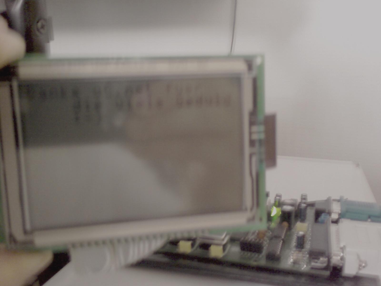

Gast #1357549
ich musste gerade feststellen das eigentlich keiner der Pins bis auf die
nummer 18 zum Ausschalten die richtige Funktion aufweist.
Irgentwie lassen alle das Display nur flackern.
Blöde Frage :
kann es daran liegen das das Display 5V für die Signale braucht, der
cpld aber nur 3,3V liefert ?
im datenblatt steht :
V-ih (input high ?) : (0,7->1.0)*vdd
bei 5V VDD wäre das 3,5V und somit leicht über dem was der cpld
liefert...
leider ist mir das bis eben nicht aufgefallen, aber ich bin mir auch
nicht sicher das dies der Grund ist.
Falls ja, gibts da irgenteine lösung ?
Moderator (Firma: Titel) Persönliche Seite #1357934
Das ist knapp, sollte aber bei zimmertemperatur noch funktionieren...
> aber ich bin mir auch nicht sicher das dies der Grund ist.
Sieh dir mal das Timimg von RS und ENABLE genauer an...
RS sollte vor und nach einem Wechsel von ENABLE stabil anstehen. Ich bin
nicht sicher, ob dein Code das macht...
Hast du den schon mal simuliert und das Timing angeschaut?

Gast #1357960
Danke schonmal für die Antwort, dann habe ich erstmal noch Hoffnung :)
Das Timing ist erstmal garnicht das Problem, vermute ich zumindest, hab
das ganze auch schon seehr langsam laufen lassen, also das alle werte
über viele ms stabil waren.
Mir macht eher sorgen das bis auf "dis_off" keiner der pins die richtige
funktion zeigt, die verschaltung aber stimmt (hab nachgemessen)
insbesondere das bei ALLEN pins (bis auf dis_off) das display nur
flackert, aber auch nicht immer.

Gast #1358052
Bin jedes Pins von vorne bis hinten auf high/low durch und die einzige
reaktion ist das flackern aller pixel bzw die art das flackern nach dem
abschalten desc pld.
scheinbar ist es mir sogar möglich zwischen character-modus und
graphic-modus umzuschalten, zumindest ändert sich danach sporadisch die
aufgabe von wirren zeichen auf wirre linien, alles aber erst nach dem
abschalten des cpld.
Daraus schließe ich das die belegung prinzipiell richtig ist und auch
manchmal die richtige reaktion hervorruft, scheinbar aber nicht stabil.
Das Display fliegt demnach erstmal in eine Kiste. Vielleicht krame ich
es mal wieder hervor wenn ich über nen günstigen Atmel stolpere.
Trotzdem nochmal danke für die Tipps.

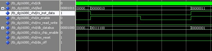

Moderator (Firma: Titel) Persönliche Seite #1358177
Du kannst die Signale so langsam wie du willst umschalten. Wenn du aber
ENABLE und RS gleichzeitig umschaltest, ist das Timing verletzt. Siehe
die steigende Flanke von ENABLE in der Waveform.
Das Datenblatt fordert auf Seite 1329 eine Setup-Zeit tAB von mindestens
140ns.

>> Hast du das Simuliert, oder rätst du im Trüben?
hab das enable als weiteren zähler entworfen und immer den enable
ausgang auf "01" bzw "10" umgeschalten(erst high dann low) während rs
auf "00" umschaltet.
simuliert hab ichs aber nicht, sondern direkt auf die leds gelegt.
Kanns ja nochmal in der Simulation laufen lassen.

(sorry für das schwammige bild, handykamera+spiegeldisplay...)
Es läuft !
Wenn ich jetzt sage woran es lag, naja warscheinlich wäre jeder hier vor
mir drauf gekommen.
Die Ursache : das verwendete "5V" netzteil lieferte satte 4,3V sobald
das display eingeschaltet wurde.
Jetzt hängt es direkt am Pollin-board und läuft einwandfrei.

code aus dem Eingangspost verwendet und wäre gescheitert.
Falls jemand auch diese Kombination aus pollin board und display
aufbauen will kann ich gerne das gesamte projekt inklusive uart und
software zum übertragen zur verfügung stellen damit man die init routine
nicht in hardware abbilden muss.
Und vermutlich mit saftigem Brumm (3,6-5,0V = Mittelwert 4,3V) ...
> das gesamte projekt inklusive uart und software zum übertragen
Pack das Ganze zusammen und poste es hier. Es ist immer schön, ein
funktionierendes Beispiel zur Hand zu haben  ;-)
