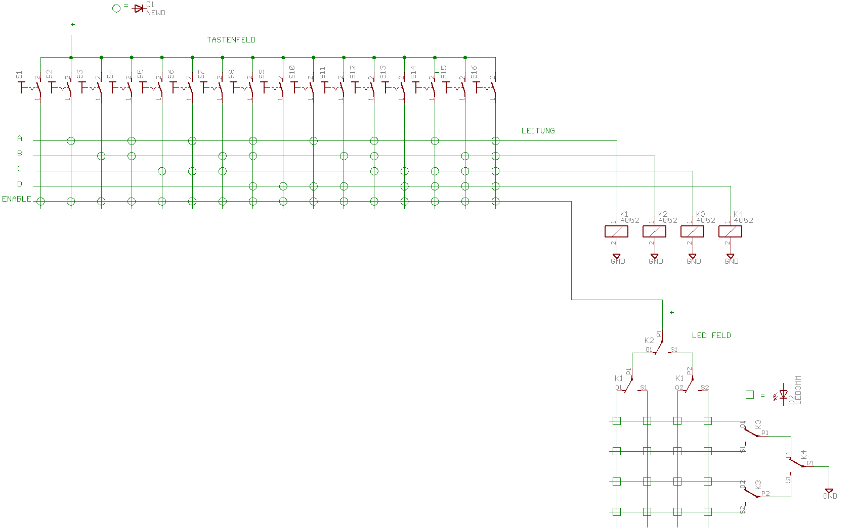

Gast #1357853
Ich hätte aber noch einen Einwand zu MaWin's Schaltung!
Und zwar gibt es keine ALLE-AUS-Stellung.
dafür würde man noch eine Leitung und ein Relais benötigen mit
minsestens einen Schließer.
Gast #1357956
Morgen,
na das sieht ja schon mal gut aus. Unter Einbeziehung von Wsys Argument
komme ich dann auf 5 Steuerleitungen und eine Masseleitung. Das sind
6/17. Also fast eine Einsparung von 65%. Das ist doch was!
Grüessle
Gandalf

Gast #1358099
Stimmt. Ich dachte, die + Leitung kommt auch 'von drüben'.
Aber es geht mit weniger Relais:
                o--X---X---X---X
         o---o   |   |   |   |
        /       o--X---X---X---X     X=Diode und Lampe zwischen
 + -+-o/           |   |   |   |       sich kreuzenden Leitungen
    |   :       o--X---X---X---X
    |   : o---o/   |   |   |   |   --+-----
    |   :      :o--X---X---X---X     |         |
    +-Rel1    Rel2 |   |   |   |     +-|>|-(X)-+
                   o   o   o   o               |
              Rel3..../       /
                     o       o
                    GND1    GND2
Es bleibt bei 5 Leitungen +1 also 6 Leitungen,
und Rel1 braucht man eigentlich nur, weil
der Strom der Relais eine gemeinsame Rückleitung
braucht, hier +
Die Taster auf Sendeseite legen per Dioden jeweils
entweder GND1 oder GND2 und die benötigten Relais
Rel1, Rel2, Rel3 an Masse.
Natürlich geht es mit noch weniger Leitungen, das
alte Telefon maht es mit dem Heb-Drehwähler vor,
99 Lampen sind schon mal kein Problem.
Man könnte auch noch mit Umpolen arbeiten, jm
1 Leitung zu sparen, braucht dann auch Relais
auf Sendeseite.
