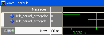

Zum Thema Rundungsfehler nehmen wir mal folgende Testbench an
(mit einer Simulationssuflösung von 1 ps):
library IEEE;
use IEEE.STD_LOGIC_1164.ALL;
use IEEE.NUMERIC_STD.ALL;
entity Clk_Period_Error is
end Clk_Period_Error;
architecture Behavioral of Clk_Period_Error is
  signal clk2 :  std_logic := '0';
  signal clk  :  std_logic := '0';
   constant clk_period : time := (1 sec / 300000000); -- 300MHz Takt
begin
   clk2 <= not clk2 after clk_period/2;
   clk  <= not clk  after clk_period;
end Behavioral;
Und sehen uns nach 3,333 ns an, was passiert ist (Screenshot).
Ganz klar ist zu sehen, dass
(3,333ns)/2 + (3,333ns)/2 = 1,6665 ns + 1,6665 ns
wegen der Simulationsauflösung (1 ps) zu
1,666 ns + 1,666 ns = 3,332 ns
zurückgeschnitten werden.
Und das ist natürlich weniger als 3,333 ns.
Fazit: clk2 schaltet 1 ps früher als clk.
