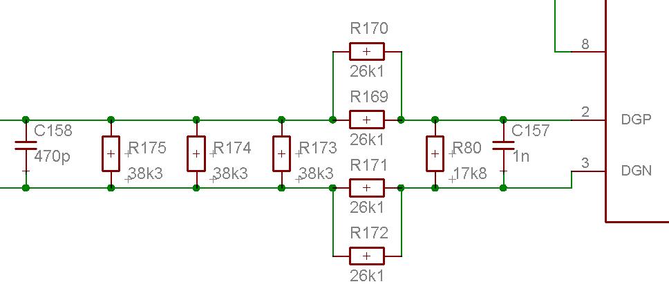

ich habe eine Frage zu einer Schaltung bzw. dessen Funktion:
Ich habe einen Sensor, der ein differenzielles Signal ausgibt (bis 100V,
Innenwiderstand: 1k). Der IC wandelt dieses Signal dann in ein
Single-Ended
Signal mit definiertem Pegel um.
Für was ist diese Eingangsbeschaltung genau (Attachment)?
Der erste Kondensator schliesst anscheinend hochfrequente Störungen
kurz, aber wieso sind dann drei Widerstände parallel in der Schaltung?
Gibt es einen Grund, wieso dort ein Strom fliessen soll?
Die folgenden Widerstände bilden meiner Meinung nach einen
Spannungsteiler oder?
schöne gruesse
Sieht aus wie ein symmetrisches Dämpfungsglied, das wie Du schon bemerkt
hast einfach die Eingangsspannung verringert. Die drei parallel
geschalteten Widerstände am Eingang, die wahrscheinlich einen definierte
Eingangsimpedanz herstellen sollen sind wahrscheinlich aus
Belastungsgründen parallegeschaltet (bei 100V fast 1Watt
Verlustleistung).
Du hast uns noch das Bezugspotential unterschlagen :)
bzw. die Eingangsbeschaltung des Receiverbausteins.
Irgendwo gibt es ja einen Bezug auf Ground (und sei es auch nur
kapazitiv, wenn der Eingang AC-gekoppelt ist).
Mit SMD-Widerständen musst du aufpassen - die sind nicht so
spannungsfest. Da empfiehlt sich eine Reihenschaltung statt der
Parallelschaltung (natürlich mit Anpassung des Wertes).
@Michael: hast Recht, ne kapazitive Kopplung (jeweils 33pF zu Masse) ist
vorhanden!
Ne grundlegende Frage: Wieso braucht man bei einem differenziellen
Signal auch irgendeine Art von Kopplung (wie in meinem Beispiel ne
kapazitive)?
lg
