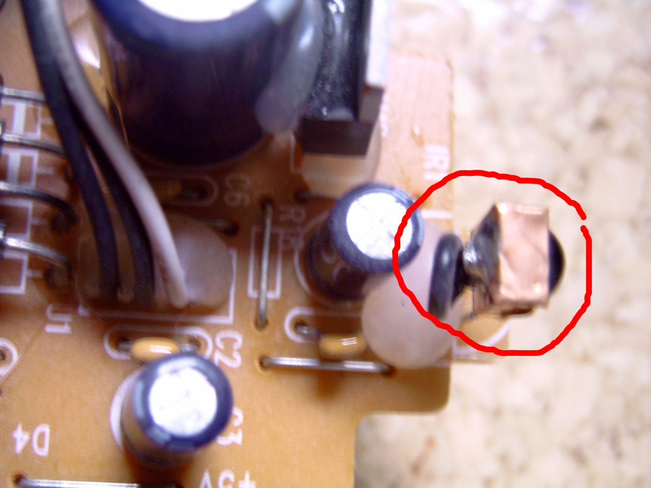

Folgende Situation:
Ich würde gern bei meinen Atmega-Basteleien eine RC5-Fernbedienung zum
Steuern benutzen. Nun ist mir zufällig ein alter SAT-Receiver von
Phillips in die Hände gefallen, und darin ist natürlich auch eine
IR-Empfangseinheit.
Also warum teuer kaufen, was man schon hat!
Leider bin ich elektronikmäßig noch nicht sonderlich bewandert und das
ist die erste IR-Diode die ich sehe. Da keinerlei Bezeichnung auf dem
Gehäuse zu erkennen ist, würde ich mich sehr freuen, wenn mir jemand
beim identifizieren helfen könnte.
Ich habe schonmal mein Multimeter drangehalten und etwa 5V gemessen von
dem mittleren Pin zu den beiden Äußeren. Beim benutzen einer
Fernbedienung in der Nähe zappelt die Spannung am linken Pin (von vorne
gesehen).
Ich hoffe jemand kann mich etwas schlauer machen.
Falls Angaben fehlen, oder ich noch etwas messen muss, hole ich das sehr
gern noch nach.
es grüßt
huygens
Wenn das Ding drei Pins hat, ist es vermutlich ein fertiger Empfänger,
der über zwei Pins mit 5V versorgt wird, und am dritten Pin das im
RC5-Code (oder anderem Code) gepulste Signal ausgibt.
Leider weiß ich im Moment keine passende Typenbezeichnung für so ein
Teil, aber in irgendwelchen Projekten für RC5-Fernsteuerungen ist sicher
ein solches findbar.

Es kommt vom Äußerlichen einem TSOP1838 wohl sehr nahe. Und eigentlich
ist es ja erfreulich, wenn ich die Dekodierung dann auch schon frei Haus
bekomme.
Nur leider bin ich nun ziemlich aufgeworfen mit meinem RC5-Latein.
Sämtliche RC5-Projekte machen die Dekodierung in Software, das heißt,
ich kann nirgendwo Code abschreiben. (Oder doch?) Andererseits, wenn das
Signal schon dekodiert ist, kann die Verarbeitung doch nun nicht mehr so
schwierig sein, oder?
Habe ich mit den Falschen Stichworten gegoogelt, oder wird so ein
Bauteil tatsächlich sogut wie nie in 0815-Atmega-Schaltungen verwendet?
