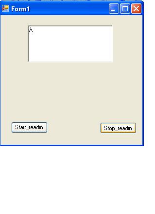

Hallo an alle!
Bin geradde hoffnungslos auf der Suche nach dem begangenen Fehler.
Möchte nämlich übern atmega16 einzelne Zeichen dem PC senden, welches
auf einer textBox in einer in c# geschriebenen formanwendung dargestellt
wird.
Ablauf: bei startreadingbuttonbetätigung öffnet sich der Port und es
soll ein char Zeichen angezeigt werden.
µC seitig habe ich folgende c-Routine:
#include<avr/io.h>
int main(void)
usartpar();//erforderlich zur USARTeinstellungsparametrisierung
while(1)
putch('a');//sendet an PC ein a
//in der textBox sollte eigentlich ein a stehen, jedoch zeigt es mir //ein "spanisches A" an, siehe angehängtes Bild(ASCII: 192), selbst, wenn ich ein anderes Zeichen schicke zeigt es immer nur dieses Zeichen an.

c#-mäßig sieht es so aus:

Bitte um konstruktive Hilfe, bin am Rande der Verzweiflung
danke im Vorraus
Gast #1359342
Hy: die TxtBox anwendung zeigt mir ständig nur das spanische A an, was
oben steht, selbst wenn ich ein anderes Zeichen sende, wirt dieses A
angezeigt
gruß
Gast #1359368
Hy: Wenn ich mit Teraterm mir dies anschaue, sendet er trotzdem nur das
spanische A:
gewählte Konfi.:
Port:COM1
Baud:9600
Data:8bit
Parity:none
Stop:1bit
Flow ctrl:none
