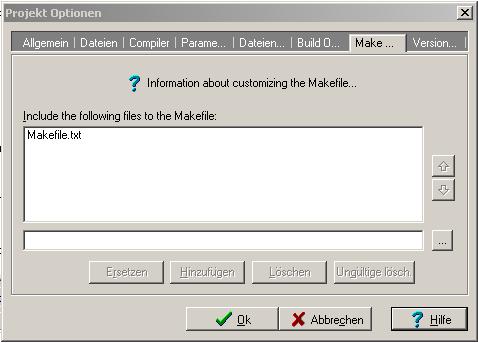

Gast #100611
Hallo, ich bins mal wieder.
@OldBug
>Erzeugt das Teil ein Makefile und ruft dann make auf, oder wie soll
>das laufen?
Kommt drauf an:
1. Mgl: Du öffnest einfach nur dein c-file und machst die oben
aufgeführten Compilereinstellungen. Diese gelten dann global(Tip: neuen
Compilerset anlegen, damit man mit dem Original-Set "normale"
PC-Anwendungen schreiben kann).
Das Programm spuckt dir dann deine elf Datei aus.(bei Compiler-Optionen
steht bei mir: -mmcu=msp430x149 -g -o test1.elf).
2.Mgl: Du legst ein Projekt an Datei->Neu->Projekt.
Dann Projekt->Zum Projekt hinzufügen->Deine Datei(en).
Jetzt erzeugt dir DevCpp immer wieder neu ein Makefile, je nachdem
welche Einstellungen du in Werkzwuge->Compiler Optionen, bzw.
Projekt->Projekt Optionen gemacht hast. Du kannst unter Projekt->
Projekt Optionen->Make oben links das Kästchen aktivieren und in der
Zeile darunter ein Makefile auswählen, das benutzt werden soll.
(Achtung Bug: in dem Fenster sind die Labels nur als <ERRxxx> zu sehen,
zumindest bei mir)
Wenn mir da jetzt aber einer erklären könnte, wie man ein Makefile
selber schreibt, insbesondere, wie ich da jetzt mein .elf-file
rausbekomme, wäre ich sehr froh. Bisher habe ich immer das automatisch
generierte Makefile zum Programmieren benutzt.
Oliver

Gast #100615
Hi Leute,
ich beschäftige mich auch grad mit dem Thema.
Habs schon so weit geschaft, dass ich mit Dos-Fenster Debuggen kann
(Breakpointssetzen usw.). Kompilieren und HEX-fileerzeugung mache ich
aber noch mit selbsdefinierten Werkzeugen.
Nur das Kompilieren direkt in Dev-C++ klappt noch nicht so richtig.
Mein Problem:
Wie schalte ich die automatische Makefile-Erzeugung ab ???
Bitte helft mir !
Gruß - Sebastian.
Gast #100616
Hallo Sebastian,
öffne ->Project -> Project Options -> Makefile
aktiviere "use custon makefile"

Hi Oliver,
danke für den Hinweis, bloß dass ich so eine Option nicht auswählen
kann (siehe Anhang). Wie gesagt ich benutze Version 4.9.8.0  .
Welche Version benutzt denn du ?
Es gibt ja auch schon die 4.9.8.10ner Version, wie ich gerade hier im
Forum gelesen habe. Funktioniert es bei dieser Version etwa?

Hi Oliver,
Gruß - Sebastian

Oh, ja, sorry,
ich hab natürlich die 10er Version.
Die Spracheinstellungen solltest du aber auf englisch lassen, da in der
deutschen Übersetzung ein paar Sachen fehlen, bzw falsch sind. Du kannst
dir aber auch ein korrigiertes deutsches File runterladen. Dass ist
(wenn ich mich recht entsinne) irgendwo auf auf der dev-cpp seite auf
sourceforge. Musst da mal die Foren durchsuchen.
Oliver
