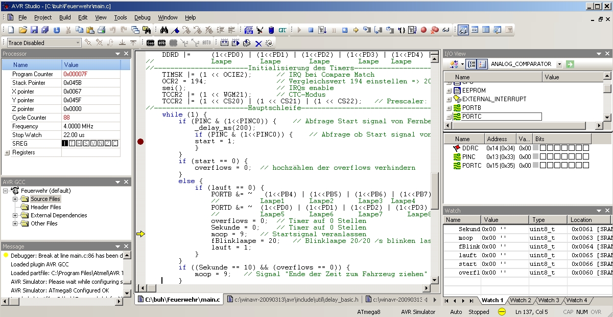

OP #1359540
ein Weiteres Problem:
Auf dem angehängten bild ist mein Debugger zu sehen.
Der Pfel stand zuletzt auf dem roten Brakpoint und ist nach einmaliger
betätigung von "Step into" auf die zu sehende Position gesprungen.
ich kann mir das nicht erklären.
Auserdem nicht nachfolziehbar ist für mich, warum überhaupt die Position
des Brakepoint angesprungen wurde, da ja keine 1 an PINC0...
Vorab schon vielen dank für alle Rückmaldungen.
Gast #1359552
Wie ja schon weiter oben erwähnt wurde, hast du vermutlich mit
Optimierung kompiliert. Da passen dann Sourcecode und Assemblerprogramm
nicht mehr 1:1 zusammen, mit eben solchen Effekten. Schalte mal in den
Projektoptionen die Optimierung aus, dann klappts auch mit dem Debugger.
Oliver
