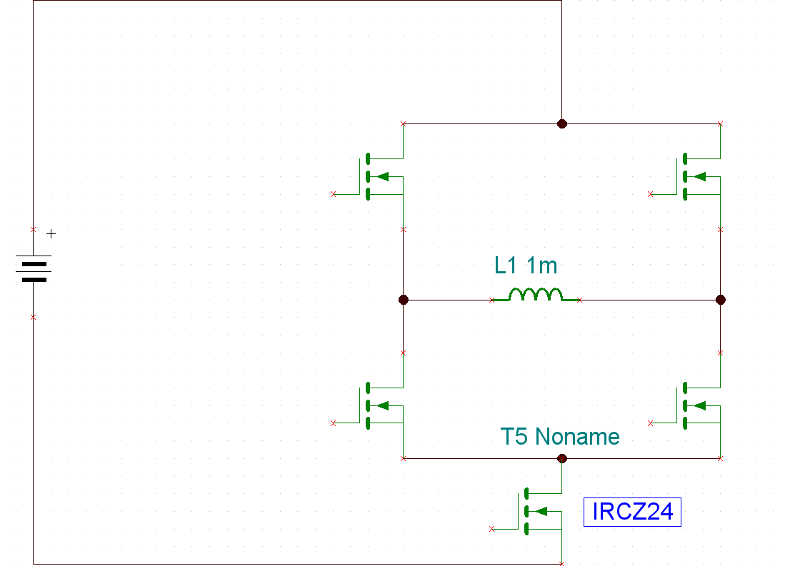

von Schorschi (Gast)
Hallo
hab da mal was auf gezeichnet.
ein IRCZ soll je Richtung zugeschaltet werden und dann messen, also
immer nur eine aktiv sein. So kann ich den Strom in beide Richtungen
messen, wenn auch mit doppelten Bauteilen
Könnte das so funktionieren
Schorschi
ist du Schaltung zu gebrauchen ?????
Schorschi
von Jonas A. (Firma: GreenWire-Elektronik) (padrejohn)
Nur so die dumme Frage - warum nicht hinter dem Shunt einen
Differenzverstärker (OP-Schaltung) verbauen?
Hallo Jonas,
ich weiß nicht wie !!!!!!
Sind die Potenzialunterschiede nicht zugroß, der Shunt würde ja einmal
auf der Masseseite und einmal auf der Potenzialseite liegen.
Schorschi
Also ich weiß ja nicht wie groß dein Shunt ist - aber der gibt ja immer
die Differenz aus - die ist vorzeichenlos. Solnage du die Differenz im
Eingangsbereich des OP lässt dürfte das locker gehen.
