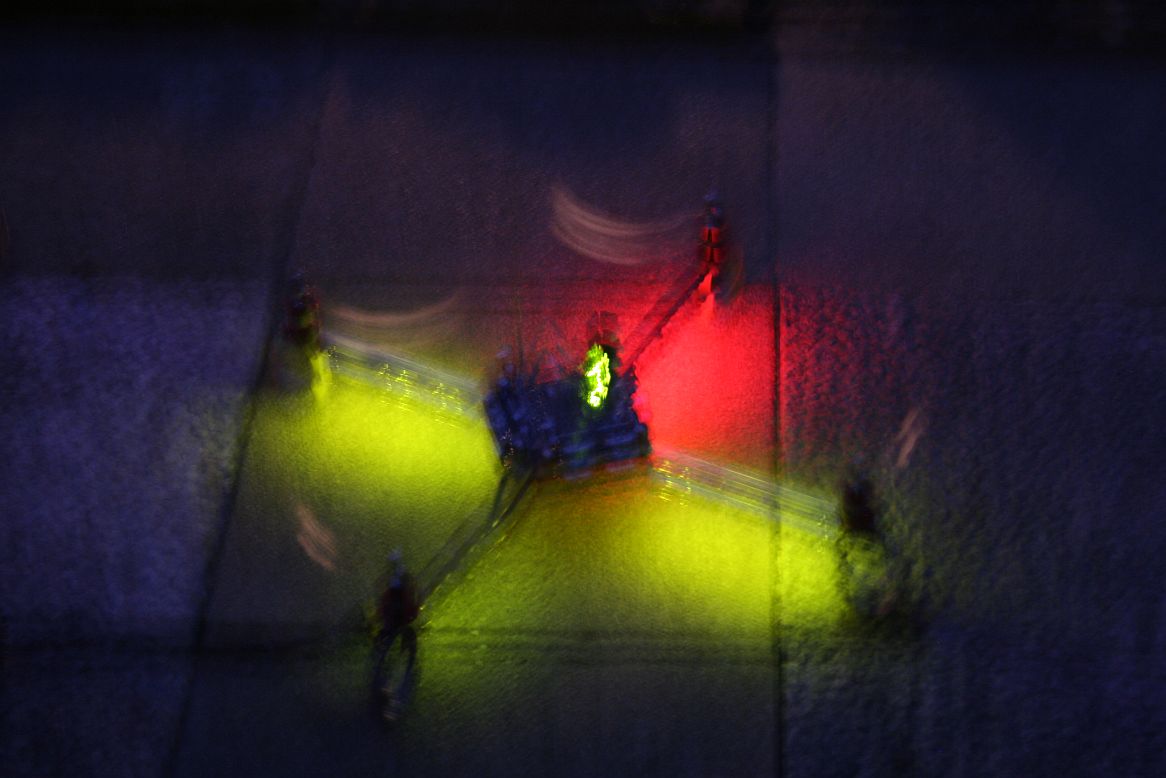

So, habe vorhin noch ein bisschen an den Reglern geschraubt und ein
Yaw-Gyro installiert.
Ich habe ehrlich gesagt das Gefühl, dass ich das schlimmste überstanden
habe (gescheite Lageerkennung).
Schnell noch einen PI Regler für die Drehrate eingeführt, per Daumen
Parameter geschätzt, ausprobiert, ein wenig verändert, passt.
Dann noch für die Lage einen I Regler hinzugefügt (ist jetzt PI und die
Ratenregler nach wie vor P Regler).
Dann noch hier und da ein bisschen geschraubt. Ein Flag für "Ich fliege"
hinzugefügt, das gesetzt wird, sobald das Gas einen bestimmten Wert
übersteigt (Im Video sieht man das als grünes Licht im vorderen Teil (am
roten Ausleger)). Dieses wird beim Motor ein und ausschalten gelöscht.
Und nur wenn das Flag gesetzt ist, ist der Lageregler aktiv.
Leider habe ich hier nur knapp 1,5 x 1m zum testen, weswegen ich am Ende
im Video auch das Regal geküsst habe (ist aber noch alles heile ;)) aber
es fliegt. Mal eine Sekunde stabil, dann bricht es leicht weg. Ich
vermute mal der von dir genannte Bodeneffekt. Leider habe ich keinen
Akku zur Hand bisher. Naja warten ist angesagt.
Ansonsten, gewissermaßen mein "Erstflug" eines Flugmodells:
http://wayne.klinkerstein.m-faq.de/QC.avi
(Kein bisschen Yaw betätigt in dem Video, nur Nick, Roll und Gas).
Jetzt wird erst mal gegrillt. Prost Mahlzeit! :-)

Hehe. Hab noch einen kleinen Totbereich in das Einlesen der
Fernsteuerung gemacht.
Die Stick Ausschläge sind etwa +/- 1700. +/- 100 sind jetzt Totbereich
um die Mitte herum. Dadurch driftet der Kopter nur noch ganz ganz
leicht. Und nicht definierbar in beliebige Richtung. (Höchstens bis zu
max +/- 10° Gierwinkel). Ist doch schon mal nicht schlecht.
Vielleicht noch ein wenig am I oder P Anteil schrauben.

Hallo Simon,
ich habe gerade dein Quadcopter gesehen... Geil gemacht!
Was mich interessieren würde, wie du die 4 Brushless Regler mit dem
