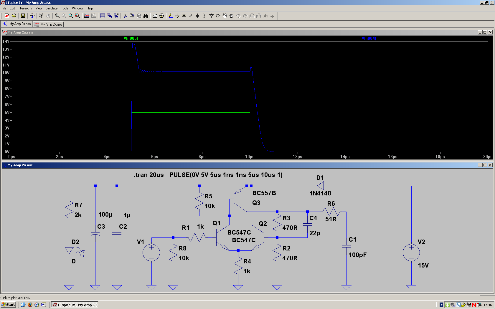

habe diese Schaltung aufgebaut. Leider gibt es am Ausgang einen starken
Überschwinger bei der positiven Flanke.
Die Simulation zeigt das selbe. Gemessen am Knotenpunkt C1/R6.
C1 soll in der Simulation die Kapazität meines Koax-kabels simulieren.
Lasse ich diesen Kondensator in der Simulation weg, ist das
Überschwingen in der Simulation weg. Leider kann ich in der Praxis diese
Kapazität nicht weglassen, brauche ja ein abgeschirmtes Kabel mit ein
paar Metern Länge.
Was kann man tun?

Gast #1360267
Das ist ein Verstärker mit Gegenkopplung, aber ohne klar definierte
Begrenzung der Bandbreite.  Normal nimmt man dazu die schon langsamste
stelle des Verstärkers, hier vermutlich Q3. Man könnte dies z.B. duch
einen kleinen Kondensator vom Kollektor zur Basis von Q3 erreichen.
Die Alternative wäre eventuell ein Kondensator parallel zu R2.
So wie ich das sehe solle R5 kleiner und/oder R4 größer werden.
Gast #1360305
Ohne die Schaltung selber genau durchgerechnet, simuliert oder
ausprobiert zu haben, würde ich das Problem folgendermaßen erklären:
Die kapazitive Last R6+C1 würde zu Beginn der steigenden Flanke gerne
einen Strom von 15V/51Ω=290mA (oder etwas weniger wegen D1) aufnehmen.
Q3 schafft aber nicht so viel und geht in maximale Sättigung, weil er in
Emitterschaltung betrieben wird und der Basisstrom, der im Wesentlichen
durch R4 begrenz wird, recht hoch ist.
Nachdem C1 aufgeladen ist, was an sich recht schnell geht, bleibt Q3
noch eine ganze Weile in Sättigung, so dass die Ausgangsspannung weit
über die gewünschten 10V hinausschießt. Sobald er diesen misslichen
Zustand verlässt, fällt die Ausgangsspannung schnell ab, und die
verbleibenden Schwingungen haben nur noch eine geringe Amplitude.
Du musst also schauen, wie du die Sättigung von Q3 vermeidest. Dafür
gibt es verschiedene Möglichkeiten. Schau doch einfach mal ein paar
Datenblätter von Opamps an. Meist haben diese am oberen Ende einen
Stromspiegel anstelle von Q3, der das Problem zumindest reduziert. Als
angenehmen Nebeneffekt steigt dadurch auch die Differenzverstärkung.
Evtl. hilft aber auch schon eine Schottky-Diode von Emitter nach Basis
von Q3.
Ein kleineres Verhältnis von R5 zu R4, wie von A. K. und Elektroheinz
vorgeschlagen, könnte ebenfalls etwas bringen, allerdings auf Kosten der

mach doch erstmal die Schottky rein an Q3, wie von yalu beschrieben. Die
von ihm beschriebene Sättigungserscheinungen sind leider immer wieder
solche Performancekiller, und eine Schottky vermeidet die Sättigung (die
paar 100ns breite Spitze paßt zumindest zu einem leicht gesättigten
Transi).
So eine Spitze bekommst Du nämlcih auch mit schneleren Transis, wenn die
in Sättigung geraten.
Gast #1361310
Ich habe das mal mit einer BAT54 und einer BAT165 simuliert. Die Spitze
wird dadurch etwa halbiert, reicht also statt bis knapp 14V nur bis
knapp 12V. Das ist zwar schon eine deutlicher Verbesserung, aber noch
nicht gut genug.
Das Verkleinern von R5 hat aber noch viel weniger gebracht. Dadurch wird
zwar der maximale Basisstrom von Q3 verringert, aber in die Sättigung
geht dieser eben immer noch.
Vergrößern von R4 bringt auch nur wenig, und wenn man es übertreibt,
ändert sich die Signalform des Ausgangssignals auf seltsame Weise.
Sehr gut sieht das Ergebnis (scheinbar) aus, wenn man R2 und R3 auf 47Ω
verkleinert. Sie ziehen dann so viel Strom am Kollektor von Q3, dass
dieser kaum in die Sättigung geht. Als weiterer Vorteil ist auch die
fallende Flanke des Ausgangssignals viel steiler. Diese Lösung ist aber
Pfusch, weil sie relativ viel Leistung verbrät, wahrscheinlich stark von
Serienstreuungen des BC557 beinflusst wird und bei Ausgangspegeln von
weniger als 10V (kleinerer Strom) vermutlich erneut versagt :)
Ich habe auch versuchsweise den in Emitterschaltung betriebenen BC557
durch einen BC547 in Kollektorschaltung ersetzt. Da diese Schaltung
nicht invertiert, liegt sie, zusammen mit R5 (den ich für mehr
Differenzverstärkung auf 100k erhöht habe) im rechten Zweig (Q2) des
Differenzverstärkers, während der Kollektor von Q1 direkt an der
Versorgungsspannung hängt. Damit sind sämtliche Sättigungseffekte und
damit auch der starke Überschwinger beseitigt, allerdings können auf
Grund der geänderten Schaltungstopologie die 0V am Ausgang nicht mehr
erreicht werden, die Mindestausgangsspannung beträgt etwa 3,5V. Diesem
Problem kann man dadurch begegnen, dass man das untere Ende von R4 an
eine negative Versorgungsspannung (bspw. -1V) legt, was aber
zusätzlichen Aufwand bedeutet. Alternativ könnte man nach Q3 noch einen
Level-Shifter einfügen, der das Signal um 3,5V nach unten setzt. Wenn
man dann vielleicht noch eine Gegentaktausgangsstufe anhängt, um die
fallende Flanke etwa gleich steil wie die steigende zu machen, hat man
praktisch einen kompletten einfachen Opamp aufgebaut, den es aber in
besserer Qualität fertig zu kaufen gibt ;-)
