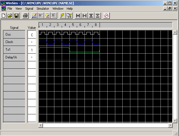

An den Osc-Pin ist ein 10 MHz Oszillator angeschlossen. Die 10 MHz
werden durch 2 geteilt werden und dann den Clockeingängen zugeführt. Das
Teilen durch 2 funktioniert -  die Clockeingänge reagieren aber nicht
auf die durch 2 geteilte Frequenz. Delay1A sollte das Signal von Tx1
übernehmen.
Wo liegt mein Fehler?
Im Anhang ist das Simulationsergebnis und hier kommt das 'Programm':

Hier die Kommentare:
Programmierumgebung ist WinCupl von Atmel. Die Sprache nennt sich Cupl.
Das D-FF Clock soll die 10 MHz durch 2 teilen.
Die D-FFs Delay1A bzw. Delay1B sollen dann mit den 5 MHz betrieben
werden und das Signal Tx1 verzögern (Simulation siehe ersten Beitrag).

Einen Workaround habe ich immerhin gefunden:
Wenn ich das durch 2 geteilte Signal erst auf einen Pin ausgeben und
dann wieder auf die .CK Eingänge gebe - funktioniert es.

Gehts den auch auf der Harware nicht? Vieleicht spinnt nur der Simulator
in diesem Punkt.
von Karlheinz (Gast)
Ohne Workaround geht auch die Hardware nicht.
