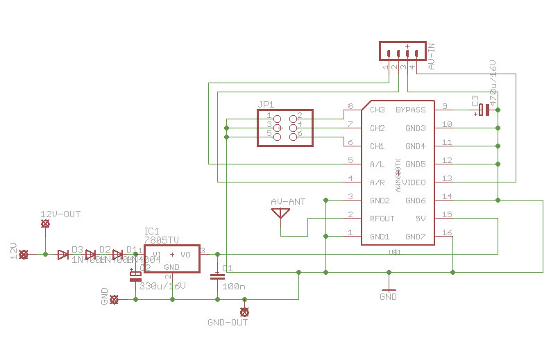

Ich habe mir zur Video-Funkübertragung zwischen Quadrokopter und
Bodenstation eine Funkstrecke aus Airwave-Modulen zusammengebaut. Diese
Funkstrecke funktioniert auch ganz passabel (im Vergleich mit einer
fertigen 2,4 Ghz Funkstrecke ausm Aldi), aber nur solange ich einen gute
alte analoge Bildröhre anschließe. Da ich den Empfangteil aber auch
Mobil halten will, habe ich mir einen 7" TFT (von Pollin) gekauft und an
mein Sendepult montiert. Auf diesem TFT habe ich aber leider nur ein
Bild wenn sich der Sender nicht bewegt. Sobald sich der Sender bewegt
steht da No-Signal.
Da ich aber auf dem "analogen" Monitor (Bildröhre) ein brauchbares
(nicht Perfekt, aber ok) Bild hatte, frage ich mich nun woran der TFT
erkennt obe er ein Signal hat oder nicht, und ob ich ihn irgendwie
überlisten kann.
Daniel
> Auf diesem TFT habe ich aber leider nur ein Bild wenn sich der Sender
> nicht bewegt. Sobald sich der Sender bewegt steht da No-Signal.
Dann verliert der TFT den Sync und schaltet das Bild ab.
Der analoge Monitor läuft auch ohne Sync weiter und zeigt einfach
irgendwas an. Deine Augen und dein Hirn haben daraus dann was Sinnvolles
gemacht.
> und ob ich ihn irgendwie überlisten kann.
Nein. Du brauchst eine stabile Übertragungsstrecke.

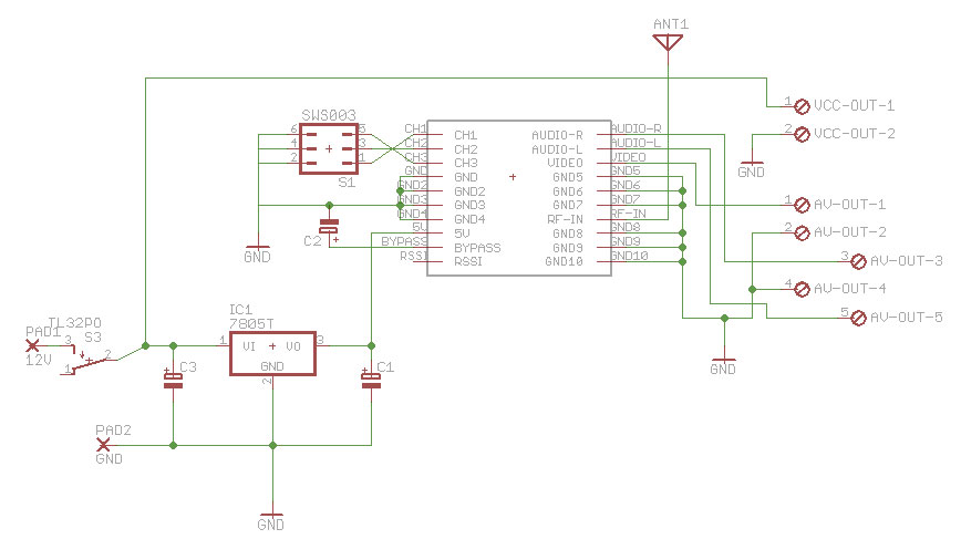

Nun die Eckdaten dazu:
Das ganze wird aus einem LiPo akku mit 12V betrieben. Als Antennen nutze
ich Wlan antennen (die kurzen die bei Routern dabei sind) die über ein
50Ohm Koaxkabel angeschlossen sind.
Da ich keine Funklizenz besitze, habe ich nicht soviel wahl, was die
sendemodule angeht. Bei 10mW ist schluss. Und außer 2.4 GHz habe ich nur
noch 5.8 GHz Module gefunden, aber da soll die Stabilität noch
schlechter sein.
Informationen zu den Modulen findet man hier:
http://www.airwave.com.tw/24GHz-Analog-RF-module-For-AV-sender.html
Verbaut sind Sender 630 und Empfänger 634.
Ein Vergleich mit einem gekauften und unverändetem Aldi/Medion
Funksystem hat mir ein ähnliches Bild/Übertragungsqualität gezeigt.
Meine Idee war es jetzt eigentlich irgendwie das Sync-Signal zu
verbessern. Also quasi ein Schaltkreis der ein eigenes Syncsignal
erzeugt und sobald ein externes (vom Empfänger) vorhanden ist sich
darauf abstimmt. Ähnlich wie es eine Bildröhre ja auch macht. Der Strahl
wartet ja eine bestimmmte Zeit auf das Sync signal und wenn nix kommt,
dann läuft er irgendwann von alleine los (zumindest habe ich es so
verstanden)
Alternativ habe ich gehört, dass es auch TFTs gibt, die sich nicht so
zickig bei einem schlechten signal verhalten. Leider ist es sehr
schwierig darüber Informationen zu finden. Kennt jemand hier so ein
Gerät? so um die 7" wäre optimal.
Ich hoffe ich habe jetzt genügend Informationen geliefert, dass Ihr euch
ein Bild davon machen könnt. Wenn nicht kann ich versuchen noch mehr
Infos zu liefern.
Daniel

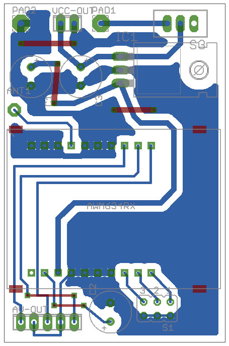

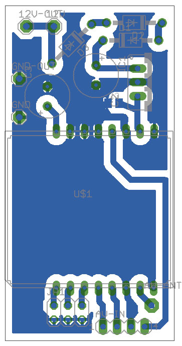

P.S.: Im Referenzlayout des Empfängers war noch ein Kondensator
(470uF/16V)im Videoout. Den hatte ich bei der Platine vergessen, aber
dann freiverdrahtet noch reingebastelt, hat aber nix gebracht.
Schau Dir einfach mal das Sync-Signal am Oszi näher an. Vermutlich
schwankt es so stark daß der TFT es nicht zur erwarteten Zeit oder in
gewünschter Größe/Polarität bekommt?
Dann würde ich mal einen anderen TFT-Typ versuchen. Evtl. muß das Bild
zwischengespeichert werden bis wieder ein brauchbares anliegt.
Was bei Dir rauskommt kann man ja leicht vergleichen
mit + ohne Kamerabewegung?
________|        VIDEO         |________| VIDEO (Zeile)
    |-C-|----------D----------|-E-|
_   _____________________________   __________
  |_|                              |_|
  |B|
  |---------------A----------------| Synczeit beobachten
Hoffen wir, daß die Skizze so lesbar ist.
