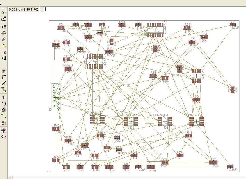

Bonjour Forum,
Als Anfänger will ich ein layout-design für meine Schaltung machen.
Ich benutze das Eagle programm 5.6.0 light.
Bei dem Einordnen der Bauteile, habe ich riesige probleme. Da das Eagle
nicht die ganze Bauteile optimal ordnet, muss ich es slber manuel
machen.
Das Problem, es sind viele linie übereinander und als Anfänger hocke Ich
seit 2 Tagen aber kein Ergebnis.
Hat jemand ein Tip für mich, wie kann Ich das besser lernen...
Auf eine Antwort werde Ich mich freuen.
mfg
Alain
Gast #1361298
irgendwie hab ich ein Problem damit deine Situation zu erfassen und kann
mir nicht ganz vorstellen, wie das aussieht. Kannst du evtl. mal einen
Screenshot posten? Ich denke das wäre sehr hilfreich, um dein Problem zu
verstehen.
#1361315
Versuche erstmal, die Funktionsgruppen deiner LP zu platzieren, und
verwende dann Ratsnest. Dann schaufelst du so lange um, bis du meinst,
eine optimale Anordnung gefunden zu haben. Das ist einfach Gefühlssache.
Zwischendrin kannst du auch hin und wieder mal den Autorouter laufen
lassen, um potentielle Problemstellen zu finden. Da musst du dann wieder
etwas ändern.
Was für eine Anwendung soll es denn werden?
€dit: kannst du das auch nochmal in einem kompatiblen Format anhängen?
Office2000/XP zum Beispiel...

#1361355
speichern unter --> format Office 2000/XP/2003 hätte es auch getan ;)
Zur ersten: Schaltkreise erstmal anders anordnen. IC1 und IC3 vom Rand
des PCB wegbringen, und die zugehörigen Rs und Cs in der Nähe der Pins
gruppieren. Dann mit Ratsnest vereinfachen, danach für IC2, IC4, IC5,
IC6, IC7 das selbe machen.
Die Verknüpfungen zwischen den einzelnen ICs lässt du erstmal unbeachtet
und baust um jeden IC eine Funktionsgruppe auf. Wenn du das gemacht
hast, versuchst du erstmal, einen IC komplett zu routen. Wenn du mit dem
Ergebnis zufrieden bist, dann gehts an die anderen ran. Wenn alles
geroutet ist, schiebst du die Gruppen zusammen, wie du es brauchst und
ziehst dann erst die Verbindungen zwischen den Gruppen. Jetzt siehst du
auch, obs da noch Optimierungspotential gibt.
Viel Erfolg!

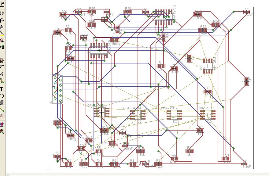

Gast #1361359
Hi Nick
Die Schaltung habe Ich schon mit eagle gemacht, dann habe ich das Board
erstellt und da habe Ich probleme...also die Bauteile als Schaltplan zu
darstellen ist es kein problem..das problem liegt ab das Board-schritt.
merci
#1361362
Wie ein Vorredner schon gesagt hat, versuche zuerst Funktionsgruppen zu
bilden. Nimm dir z.B. ein IC und platziere dessen benötigte Beschaltung
(also Widerstände und Kapazitäten) in der Nähe der Pins. Vielleicht
befindet sich ja im Datenblatt des ICs schon eine "typical application"
mit einem Beschaltungs-Vorschlag? Dann einmal Ratsnest klicken, damit
die Air-Wires wieder die kürzesten Abstände finden. Und dann diese schon
mal routen.
Erweitere den entstandenen Block mit weiteren Bauteilen der
Funktionsgruppe oder beginne mit einem weiteren IC..
Anschließend schiebst du diese Gruppen als Ganzen zusammen und ziehst
die fehlenden Verbindungen.
Achtung: IMMER mit dem Net-Befehl arbeiten, NIEMALS mit dem Wire-Befehl!
Bringt dir später nur Ärger ein..

#1361417
Nick schrieb:
> Noch zum Thema Screenshoots: Lade dir doch einfach irfanview runter
> (http://www.irfanview.de/) um deine Screenshoots als JPEG oder PNG zu
> speichern. Einfach "Druck" auf der Tastatur drücken und in Irfanview
> Strg + V. Speichern. Fertig.
MS Paint ftw. :D
@Nick: deine Beschreibung ist auch gut, aber die war noch nicht
vorhanden als ich getippt habe. :)
Allerdings zeigt Ratsnest nicht immer den besten Weg, sondern den
kürzesten.. Wenn man nach dem ersten zusammenschieben von Bauteilen
immer den kürzesten Weg routet, vergisst man gerne mal nen Block-Cap vor
dem Pin, an den er gehört.. Wollte das nur anmerken damit das nicht
falsch aufgenommen wird vom Thread-Starter, bin sicher dass du das
weißt. :) Schaltplan neben dem Layout ist eben Pflicht.
