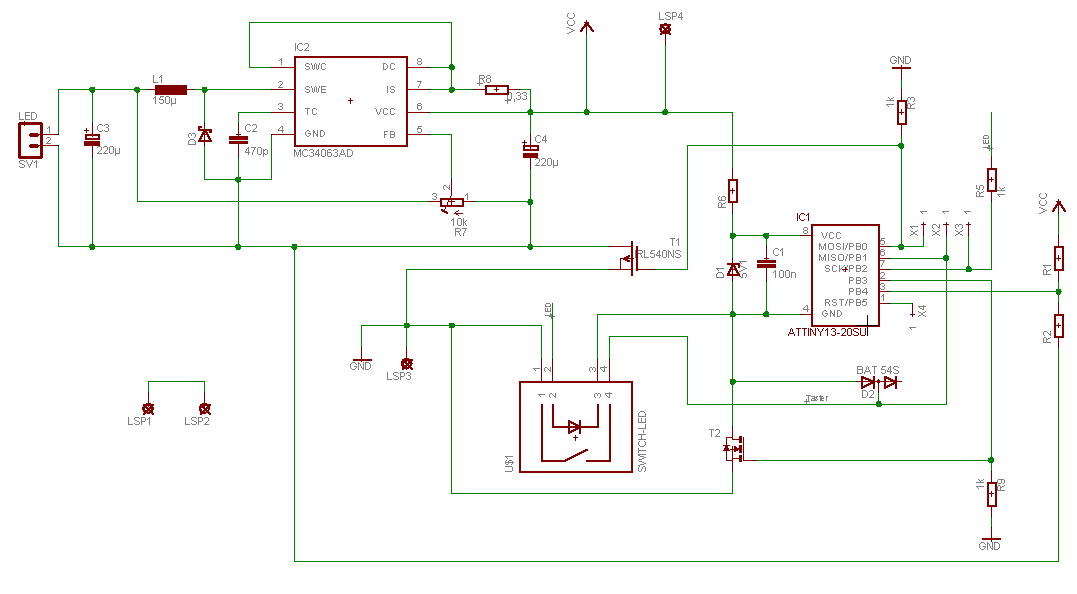

ich bin zur Zeit gerade an einem kleinen Projekt dran, aber dort habe
ich ein Problem bei dem mir gerade die Lösung nicht einfällt. Die
Schaltung funktioniert so: Ich drücke den Taster, dann liegt am Attiny
Spannung an, dieser schaltet den Pin für den Mosfet über den der Tiny
sozusagen in selbsthaltung läuft. Nun möchte ich allerdings nach einem
zweiten Tastendruck, der vom Tiny ausgewertet wird, die ganze Schaltung
ausschalten. D.h. den Mosfet abschalten, damit die Batterieberiebene
Schaltung stromlos ist. Nur habe ich das Problem das ich den Mosfet
nicht mehr ausbekomme. Da der Tiny ja unter einer bestimmten Spannung
keinen definierten wert mehr ausgeben kann dachte ich mir ich baue
pull-down widerstände an das Gate, aber nicht mit dem gewünschten
Erfolg. Es fließen immernoch etwa 3mA und das ist mir zuviel. Weiß
jemand von euch wie ich die Schaltung an den Mosfets verändern könnte,
damit diese total abschalten?
mfg franz
Das Problem dürfte sein, das der Tiny das Gate auf "seine" eigene Masse
zieht, d.h. auf den selben Pegel, der am Drain des FET anliegt.
Das liegt daran, das ein Ausgang am Tiny zwischen Vcc und Masse
umschalten und nicht weiter nach "unten" gehen kann.
Vielleicht liesse es sich lösen, wenn Du den Pin beim Ausschalten als
Eingang definierst und den internen PullUp Widerstand ausschaltest. Dann
hängt dieser in der Luft und ein PullDown Widerstand kann das Gate
komplett auf Masse ziehen.
Frank
Dann könnte es sein, das im ausgeschalteten Zustand der Pin des Tinys
einen undefinierten Zustand annimmt.
Als einzige Lösung fällt mir grade nur noch ein, ein kleines Relais
(Reed-Relais) als Schalter zu verwenden.
Es würde sich ja von der Bedienung und Ansteuerung her nichts verändern.
Ich meine mal irgend wo welche gesehen zu haben, die weniger als 20mA
Spulenstrom haben.
Frank
