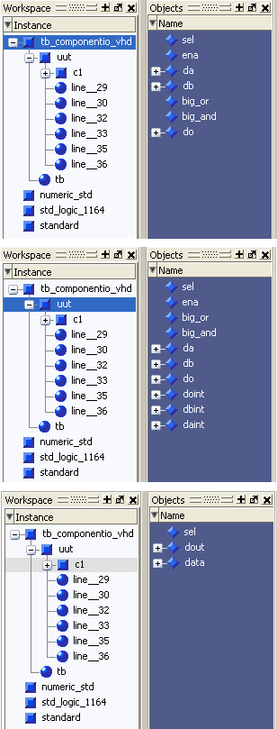

Ich verwende Modelsim und ise.
unte Objekts sehe ich aber nur die Signale, die in der Entity
eingetragen sind. Wo finde ich die Signale einer bestimten Architektur ?
ich will für diagnosezwecke mir einige interne signale im Wave fenster
ansehen.

Ich habe eine Top schematic mit mehreren components, die ihrerseits
teilweise auch wieder components beinhalten.
Bis auf die Top schematic ist alles in vhdl geschrieben.
das ganze Programm (UUT) wird von Modelsim mit einer VHDL Testbench
simuliert. Unter objekts stehen alle signale, die auch in der Top
schematic verwendet werden. Damit lässt sich schon einies anfangen.
Mal angenommen das signal A ist nun auf x (also undefiniert) dann
interessieren mich die Signale , die einfluss auf A nehmen, weiter
angenommen nehmen die signale B , C und D einfluss auf A. Nun sind diese
Signale aber in einer componente und somit in der Top Schematic nicht
sichtbar, da sie aber auch mit simuliert werden, muss ich mir doch
irgendwie die Signale der Componente anzeigen lassen können.
Kurz gesagt will ich ein belibiges Signal in der Wave ansicht hinzufügen
können, auch wenn dieses Signal nicht in der Top Schematic auftaucht.

Dass ich das richtig verstehe:
Bereits die zu simulierende Entity ist eine Komponente der Testbench.
Und diese Entity kann wiederum Komponenten beinhalten. Und du willst die
Signale dieser Einheiten mit in die Simulation aufnehmen?
Dann ist der erste Schritt, die Singale im Objects-Fenster sichtbar zu
machen, damit sie per Drag&Drop ins Wave übernommen werden können. Dazu
wählst du im Workspace die Instanz/Komponente aus, deren Signale du
sehen willst. Dann wie gesagt die gewünschten Signale per D&D ins
Wave-Fenster. Danach (am einfachsten) in der Kommandozeile "restart"
eintippen und danach z.B. "run 1000 ns".
Im Screenshot siehst du exemplarisch eine Testbench mit einer UUT, die
wiederum eine Komponente enthält.

Irgendwo (weiss den Fensternamen nicht auswendig), sieht man die
Hierarchie des Projekts mit den instanzierten Modulen, die man auf- und
zuklappen kann.
Die gewünschte komponente auswählen, dann erscheinen im Fenster mit den
Signalen (objects) deren Signale.
Einfach ins Wave Fenster ziehen.
