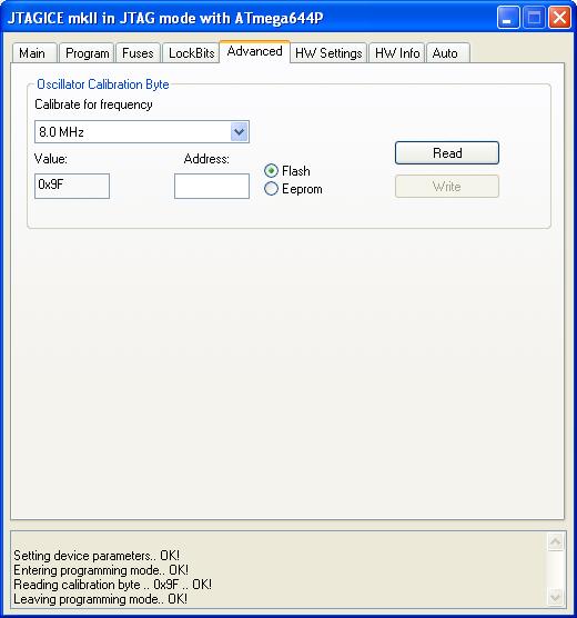

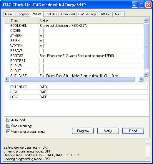

im anhang sind ncoh meine eisntellungen des controllers.
Dafür musst du die entsprechenden Fuse Bits setzen (die Einstellungen
kann man sich aus dem Datenblatt unter FUSE-Bits herausnehmen). Wo das
Menü zum Einstellen der Fuse Bits beim JTAGICE ist kann ich dir nicht
sagen.
Hans Müller schrieb:
> na aber wenn es doch auf intern eingestellt ist, ich aber einen externen
> oszillaitor dran hängen hab, wie ich die einstellungen am atmega ändern
> muss, dass es mit dem externen funktioniert.
wieso? laut Deinem ersten Bild stehst Du auf Ext. Crystal Osc., das
stimmt doch so.
Der Hinweis bezog sich auf Dein 2. Bild: die Calibrier-Seite ist für den
internen RC-Oszillator, also bei Deiner Fuseeinstellung werden diese
Werte nicht benutzt.
Gruß aus Berlin
Michael
bei den neueren AVR's, wie der 664, ist im Neuzustand das CKDIV8-FUSE
gesetzt. Dh. der Takt egal ob intern oder extern wird durch 8 geteilt.
Aber VORSICHT mit den FUSE's - immer Datenblatt studieren!!
Gruß Didi
