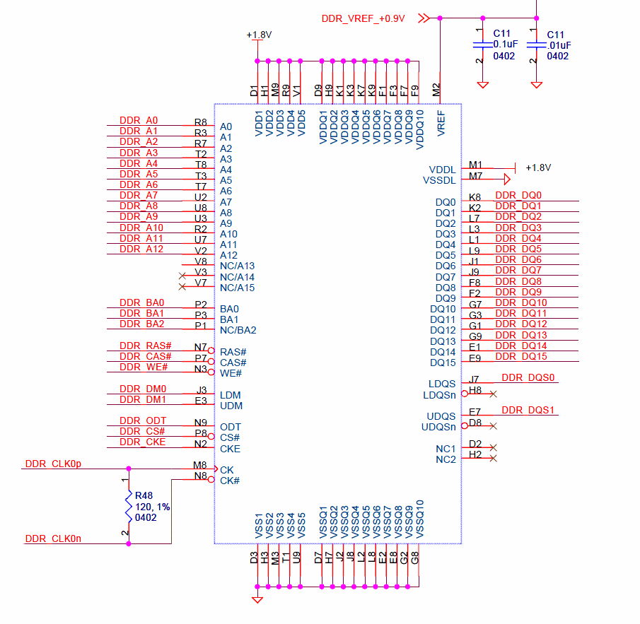

ich habe eine Frage zu einem DDR2 Interface eines PowerPCs.
Ich habe einen 64bit (D00-D63) Datenbus und einen 14bit Adressbus (A00 -
A13).
Nun sind auf meinem Evaluation Board 4x64MB RAM Bausteine verbaut. Die
Adressleitungen sind auf alle vier Bausteine geführt und die Daten sind
in 16bit Blöcke aufgeteilt (D00-D15, D16-D31, D32-D47, D48-D63). Drei
Leitungen Bank-select sind ebenfalls vorhanden.
Es können ja dank Double Data Rate mit Hilfe der 14bit Adressleitungen
28bit adressiert werden. Also eigentlich zu viel, weil ich an sich nur
13bit brauche, um auf meine 2^26 = 64MB zu kommen.
Nun möchte ich in meinem Design aus Platzgründen nur einen einzelnen
Baustein verwenden.
Damit gibt es aber nur noch 16bit Datenleitungen.
Meine Fragen sind nun folgende:
- habe ich irgendwelche Einschränkungen, wenn ich nur 16bit des 64bit
Datenbusses verwende? Gibt es da Probleme? Kann ich trotz dieser
Beschneidung 60-100MB/s übertragen bei 166MHz (333MHz Datentransfer
Takt)?
- Habe ich das mit dem Adressbus richtig verstanden, dass ich mit 14
Adressleitungen auch 28bit adressieren kann? Was die maximal
adressierbare Größe eines RAMs auf 256MB beschränken würde (ideal wären
in meinem Fall 128MB RAM, 64MB wären aber auch noch ok).
Vielen Dank!

Hallo und Danke für deine Antwort!
Ich glaube da habe ich wirklich was komplett mißverstanden.
Mein 128MB RAM Baustein sieht wie folgt aus:
64 Meg x 16
Configuration 8 Meg x 16 x 8 banks
Refresh count 8K
Row address A[12:0] (8K)
Bank address BA[2:0] (8)
Column address A[9:0] (1K)
Ich habe also 13bit Adressen in der Reihe und 10bit in der Spalte.
Aufgeteilt ist alles auf 8 Bänken.
Die Bänke werden ja mit BA0, BA1 und BA2 adressiert bzw. ausgewählt.
Die einzelnen Zellen dann mit den Spalten und Zeilen Adressen.
Was gerade am Adressbus anliegt, gebe mit am RAS# und CAS# Pin vor,
richtig?
Die Daten werden vor allem beim Schreiben Burstartig von einem FPGA
geschrieben, via DMA und ein entsprechender FIFO...
Wenn also auch der 16bit breite Bus ausreicht, muss ich dann nur noch
gut programmieren :)
Danke, bis dann

Beim Design habe ich alle Freiheiten der Welt. Ich muss nur
gewährleisten, dass ich Bilddaten schnell genug vom FPGA in den RAM (via
DMA) und vom RAM in den PowerPC 440EPx tranportieren kann.
Das "burstartige" (gibts das Wort?) Transaktionen hilfreich und sinnvoll
sind, habe ich schon gelesen. Ich denke sowohl beim Lesen, als auch beim
Schreiben, werde ich darauf zurückgreifen (müssen).
Kann ich als Resumè der ganzen Sache davon ausgehen, dass ich meinen
einzelnen RAM Baustein mit 128MB wie folgt verdrahten kann? (siehe Bild)
Vielen Dank für die ausführliche Hilfe!
MfG Andreas
PS: Das dort noch 4bit für die Bänke entfallen müssen, hatte ich schon
gemerkt :)
