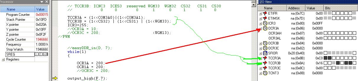

von Thomas G. (praio)
Ich habe nun mal mein Programm im Simulator laufen lasen, dabei habe ich
das in der Grafik gezeigte Problem:
Die Werte für TCCR3A und B werden korrekt in die zugehörigen Register
geschrieben, der Wert für Register OCR3A jedoch nicht!
Irgend welche Ideen?

von Stefan E. (sternst)
Hast du auch lange genug Simuliert? Denn ein neuer OCR-Inhalt wird beim
PWM-Modus nicht sofort übernommen, sondern nur an bestimmten Stellen im
Zählerablauf.
Hmm ok habe gerade ein paar Artikel gelesen die den Simulator-Bug
beschreiben.
Ich werde das mit der PWM wohl am Wochenende nochmal probieren; mit
etwas Glück kann ich den ATMega64 als ATMega32 flashen (überall 32
einstellen; das Projekt braucht nur mit der PWM-Initialisierung ja kaum
Flash) und dann  mit dem AVR Dragon als Debugger schauen was mit den
Registern passiert.
Trotzdem Danke für die Hilfe!
