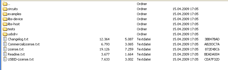

von ortech (Gast)
Hallo Thomas
JA GENAU! Das brauch ich! Soft-USB oder VUSB.
Ich hab mir das USBTenki Projekt angesehen, aber ich durchblicke den
Code nicht.
Noch eine Frage zum Soft-USB.
1. brauch ich dazu keinen generischen Treiber wie CDC oder HID?
2. ich hab mir jetzt das vusb-20090415.zip von diesem Link (bei
Powerswitch unter DOwnload) heruntergeladen
3. jetz hab ich hier folgende Files und Ordner (siehe Anhang)
4. Um jetzt ein einfaches PRojekt für den Atmel zu machen, brauch ich
was?
Ich tu mir da schwer als absoluter Anfänger, ich kann zwar vb.net, aber
mit C...
Könntest du mir das Prinzip kurz schildern?
Schönen Gruß, Alois

von ortech (Gast)
habs versucht, aber ich muß zugeben, ich checks nicht ohne daß es mir
jemand erklärt...
Erklärt mir jemand das Prinzip?
Brauch ich nun meinen Windows-Treiber, auf den ich zugreife?
Was brauch ich an "Fremdcode", um meine Applikation darauf aufzusetzen?
Es muß doch was geben wie:
1. Init USB Schnittstelle
2. Methode Read Data
3. Methode Write Data
