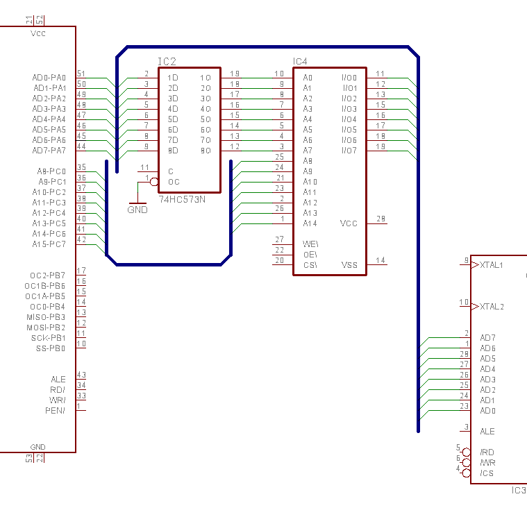

ich hab mich warscheinlich etwas doof ausgedrückt, ich möchte an einen
ATmega128 zusätzlich noch einen RAM anschließen, derzeit ist nur ein
SJA1000 dran s.Bild. Nur mit den Anschlüssen des 62256 komm ich nicht
so richtig klar.
Gast #100874
Hmm? Was verstehst du denn nicht? Hast du denn im Datenblatt auf
besagter Seite nachgeschlagen?
Die I/O-Pins werden mit den unteren Adressleitungen zeitgemultiplext,
daher brauchst du ein externes Latch, ansonsten ist die Verkabelung 1:1
Gast #100875
Also, du musst noch ALE mit dem C-Eingang des 573-Latch verbinden.
RD/ und WR/ kommen direkt an OE/ respektive WE/ des SRAM-Bausteins. Das
CS/ vom SRAM hab ich bei mir an den Ausgang eines AND-Gatters
angeschlossen, wo als Eingang RD/ und WR/ geschaltet sind. Somit wird
CS/ auf low gezogen, wenn gelesen oder geschrieben werden soll,
ansonsten sind die Ausgängen auf Hi-Z.
