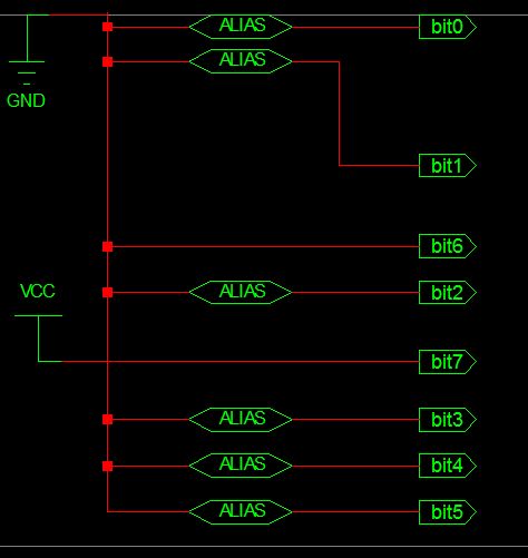

Also, die eigentliche Frage lautet:
   signal xxx : std_logic_vector(7 downto 0);
   signal yyy : std_logic_vector(0 to 7);
   xxx <= "00000001";
   yyy <= xxx;
   bit7 <= yyy(7);
   bit6 <= yyy(6);
   bit5 <= yyy(5);
   bit4 <= yyy(4);
   bit3 <= yyy(3);
   bit2 <= yyy(2);
   bit1 <= yyy(1);
   bit0 <= yyy(0);
Welchen Wert hat bit0?
Und welchen Wert bit7?
Und hier die für manche überraschende Antwort:
Nach der Zuweisung
   xxx <= "00000001";
hat xxx den Wert "00000001", also xxx(7) = '0' und xxx(0) = '1'
und nach der Zuweisung
   yyy <= xxx;
hat yyy den Wert "00000001"  also yyy(0) = '0' und yyy(7) = '1'
