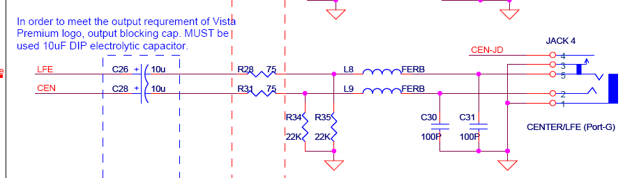

Mahlzeit, ich stolpere gerade über die Bezeichnung "10uF DIP electrolytic capacitor". Was ist hier mit DIP gemeint? Möglicherweise die Bauform? Oder ist das ein ungepolter Elko? Gruß, Peter

Schlaue Fragende hätten jetzt noch angegeben, wo sie über diese Bezeichnung stolpern. Allerdings nennen manche Chinesen, die nicht verstanden haben was DIP bei einem IC zu heissen hat ausser dass es offensichtlich kein SMD ist sondern zum durchstecken durch Löcher in der Platine gedacht ist, bedrahtete Bauteile auch DIP.

fW schrieb: > also da das ein Elektrolyt Kondensator ist, hat er sicher eine Polung! > mit dem kann ich mir nicht vorstellen das es was zu tun hat =) > lg Nur zur Info, es gibt auch ungepolte ElKos (such mal nach bipolar und unipolar ;) ) Wobei ich hier auch denke, dass ein bedrahteter (THT) ElKo gemeint ist.
Die Angabe stammt aus dem Datenblatt des Realtec Audio Codecs ALC888, siehe Screenshot. Gruß, Peter

Vielleicht hat jemand einfach herausgefunden, dass es sich bei DIP um Dual Inline Package handelt. Da es kein Single-Bein vorhanden ist, muss es also ein DIP-Elko sein!
#1369473
das sagt doch viel: "requrement" mit der Rechtschreibung hapert es auch. Weil die C´s im Schaltplan in einer Umrandung stecken (wie auch die 75 Ohms), könnten es schon DIPs sein.
#1369498
Vielleicht noch ne Erklärung: "Feuchter" Elko, also ein normaler Elektrolyt-Elko????? Könnte ja sein, daß der Zeichner vom Schaltplan das angeben wollte. Und die Eselsbrücke verwendet: DIP-Sossen sind was zum Eintauchen, also Feucht.. Elektrolyt = Feucht..... ---> DIP-Kondi.......... Habe, glaube ich, sogar schon mal sowas gelesen........

Hatte mich heute dasselbe gefragt, bin dann auf folgendes gestoßen: Zitat: "Elecsound offer very high quality for Tantalum Capacitors. we offer dipped type and SMD type tantalum capacitors." Also schließe ich daraus: "dipped" = eingetaucht (in die Platine, also bedrahtet) Gruß Thomas

Ja, "dip" meint "through-hole", also "bedrahtet", als Gegenteil zu "SMD". Einfach, weil es kürzer ist. Man schreibt einfacher "DIP, SMD" als "Through-hole, SMD". Das ist alles. Kai Klaas
Danke für die vielen Vorschläge, auch für die kreativen. Ich habe jetzt einfach gepolte Al-Elkos eingesetzt, sollte reichen. Gruß, Peter
