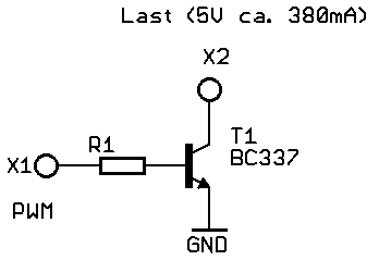

ich möchte einen BC337-40 zur Stromverstärkung nutzen. Die Last sind 25
LEDs mit je einem Vorwiderstand parallel geschaltet (25x 15mA).
Gesteuert werden soll das ganze per PWM von einem tiny25. Wie muss ich
den Vorwiderstand dimensionieren? Bin mir nicht ganz sicher, ob meine
Rechnung stimmt, ich komme auf 160 Ohm. Oder wäre ein Darlington hier
besser?
Danke und Gruß
Dominique Görsch
25*15mA = 375 mA
Mit B=100 ergibt das einen Basisstrom von 3,75mA. Für 5-fache
Übersteuerung wären das knapp 20mA. Der Spannungabfall dürfte knapp 4V
betragen, so dass etwa 200 Ohm herauskommen. Also passt der berechnete
Widerstand.
> Oder wäre ein Darlington hier besser?
Ich würde einen Logic-Level-MOSFET nehmen  ;-)
ZVN4206A ist besser. Eventuell auch mehrere NFETs parallel, jeweils
einer für eine Gruppe von LEDs, mit eigenem Gate-Widerstand von etwa
1k...2k2 (je nach PWMrate) getrieben vom selben Port pin.
