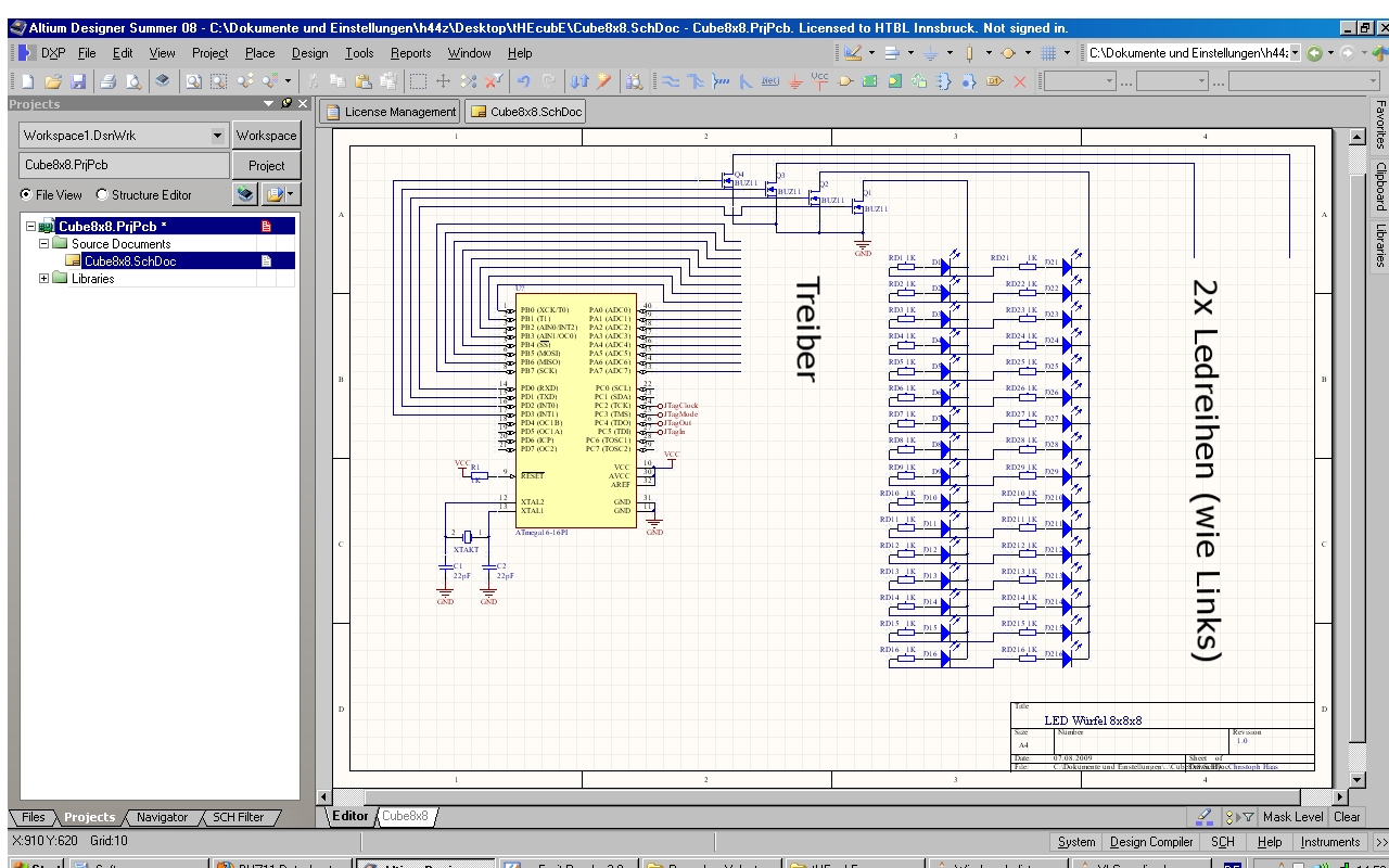

ich habe für meinen Atmega16 einen Led-Würfel gebaut (8x8x8 also 64
LEDs). Im Anhang ist die Schaltung zu finden (Wo "Treiber" steht sollten
dann 2 8bit Treiber landen). Das Problem an der Sache ist, dass die LEDs
jeweils 30mA verbrauchen und so bei 32*30mA 960mA durch den Treiber
fliesen müssten.
Jetzt bleibt die frage ob jemand eventuell einen 8 bit Treiber kennt der
diese Last aushalten kann.
mfg Christoph

Naja der ULN280x kann die Ausgänge ja nur gegen Masse schalten, ich
bräucht sie aber auf Vcc. Und das ganze mit Transistoren bzw Fets
aufzubauen ist da verdrahtungstechnisch zu viel Aufwand^^

Wieso 1A?
Ich sehe 4 gemultiplexte LED-Reihen, und wenn eine LED 30mA braucht,
wird sie 1/4tel der Zeit mit 120mA betrieben um im Multiplex gleich hell
zu erscheinen. Diese 120mA muss der Treiber aushalten, und dazu taugt,
wie schon geschriebene, den ULN2803. Leider brauchst du SOURCE Treiber,
und die UDN2981 sind teurer. Es wäre klüger, die Plaritaet der LEDs
umzudrehen.
Dein BUZ11 muss 32*120mA aushalten, also 3A, und das kann er auch.
