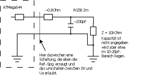

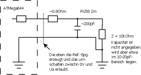

Ich füge hier mal eine Skizze hinzu, die die Verhältnisse etwas näher
beschreibt.
Die Schaltzeiten sehe ich hier nicht als Problem, kann mich aber irren.
Der ATMega schaltet nach Messungen und dem IBIS-Modell unbelastet in ca.
5ns, das ergibt so 1V/ns.
Umgekehrt, ergeben sich, wenn man davon ausgeht, das von 0V auf 5V
geschaltet wird, eine max. Frequenz von ca. 1,6MHz. Das sollte
eigentlich gehen.
Da ist ein Unterscheid zu den anderen Einschätzungen hier, die von 10MHz
oder so ausgehen. Ich rechne so: Bei 5V in 100ns sind das 50E6V/s. Das
sind aber nach SR = 2 pi f U, dann ca. 1,6MHz. Vielleicht habe ich da
einen Denkfehler.
Daher habe ich das Problem eher im analogen Teil gesehen. Analogschalter
sehe ich skeptisch, da zwischen zwei Pegeln umgeschaltet werden muss,
diese aber nicht sicher simultan umschalten. Spitzen zwischendurch wären
aber schlecht.
Das Signal moduliert einen FM-Sender. Offen oder 5V ergibt die maximale
Frequenz. Eine Spannung zwischen 0V und 5V eine geringere, 0V die
minimale Frequenz.
von Bitzer (Gast)
Sorry, bei der Skizze ist was danebengegangen.
von Bitzer (Gast)
Mist. Nochmal.
von Kai Klaas (Gast)
Hallo Bitzer,
ich würde das so machen wie es Alexander wohl gemeint hat: Du nimmst
beispielsweise einen 74VHC00 und speist ihn mit 3,75V, die du mit einem
LM317 erzeugst. Den Eingang des 74VHC00 verbindest du direkt mit dem
Ausgang des AVR. Der Ausgang des 74VHC00 schwingt dann blitzschnell von
0V nach 3,75V und umgekehrt.
Allerdings komme ich beim Betrachten deiner Skizze etwas ins Grübeln.
Hängt da ein 50 Ohm Koaxkabel am Ausgang und sind die 200pF die
Kabelkapazität? Dann brauchst du in jedem eine
Wellenwiderstandsanpassung, sonst wird das nichts mit dem schnellen
Einschwingen. Da die Lastseite mit 10k relativ hochohmig aussieht, würde
ich eine Serienanpassung vorschlagen. Dazu fügst du nur zwischen Ausgang
des 74VHC00 und Eingang des Kabels einen Anpasswiderstand ein, der
zusammen mit der Ausgangsimpedanz des 74VHC00 gerade 50 Ohm ergibt.
Statt des 74VHC00 kannst du auch einen 74HC00 nehmen, dann wird die
Geschichte aber deutlich langsamer und du brauchst am Eingang des 74HC00
einen Schutzwiderstand (z.B. 4k7).
Kai
von Bitzer (Gast)
@ Kai
>Kabelkapazität?
Ja. Ein RG58 Kabel mit 2m Länge verbindet die Last mit der Schaltung.
Das mit der Anpassung ist klar. Da aber die Ausgangsschaltung noch
gesucht wird, habe ich da erstmal keine weiteren Widerstände
eingezeichnet.
Das geht natürlich so, wie Du sagst.
Am liebsten wäre mir aber eine prinzipiellere Lösung, die zumindest von
der Spannung unabhängig ist. Bei der also eine Mimik von Vcc gespeist
wird und nicht von der "Referenzspannung", womit ich hier die 3,75V
meine. Kann sein, das die nochmal geändert wird, so das sie dann nicht
mehr als Versorgungsspannung taugt.
