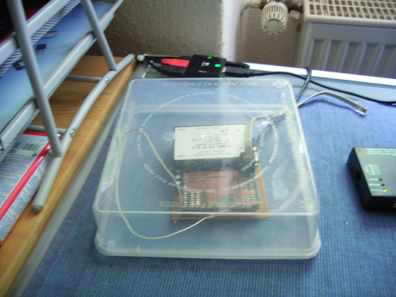

Ich mach des auch per FI 10mA dazu mach ich zum basteln die Sicherung am
Gerät so klein wie möglich dazu dann noch ein Provisorisches Gehäuse des
aber ehr nicht wegen mir sondern wegen der Katze weil die ganz gerne die
Nase dran hält.
Allerdings kann es mit nen 10mA FI auch probs geben z.b. beim an
stöpseln des Programmierers wen man den nicht mit am FI hat und sinniger
weise hat man den pc nicht mit am FI
