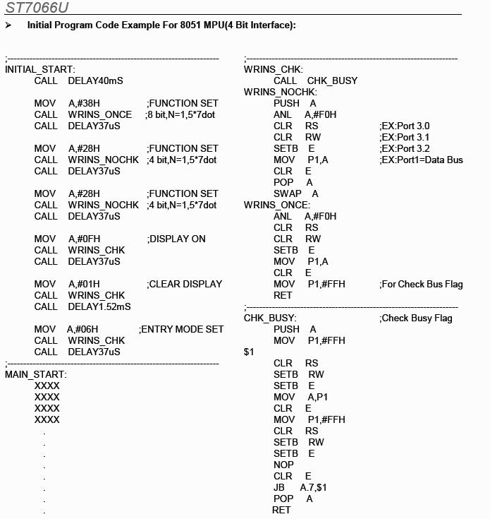

ich hab mir das Display 162 von Displaytech gekauft und möchte es nun im
4Bit Modus betreiben.
Ich hab nun folgendes Problem:
das Display lässt sich nur dann initialisieren und mit Zeichen füttern,
wenn die ISP an den Prozessor (ATMega8 16MHz) angeschlossen ist.
Nehm ich die ISP ab und leg die Versorgungsspannung neu an, hab ich nur
die schwarzen Balken. Auch eine Neuinitialisierung per Tastendruck
klappt im Betrieb nicht.
Laut meinen Logikanalyser werden alle Zeiten nach dem Datenblatt richtig
eingehalten.
Kann es evt an die Anlaufzeit vom Mikrocontroller o.ä. liegen oder dem
Reset was die ISP auslöst?
Wär schön wenn jemand das Problem kennt, hab leider beim googlen nichts
dazu gefunden.
Hiernochmal meine Initialisierung (Übernommen von dem Hersteller des
Displaycontrollers ST7066U):
void lcd_init_();
  LOW_EN;
  LOW_RS;
  LOW_RW;
  LOW_RS;
  delayms(40);
  HI_EN;
  long_delay();
  DATA = 0x30;
  long_delay();
  LOW_EN;
  long_delay();
  lcd_write_cmd(0x28);
  lcd_write_cmd(0x0F);
  lcd_write_cmd(0x01);

void lcd_init_();
  LOW_EN;
  LOW_RS;
  LOW_RW;
  LOW_RS;
  delayms(40);
Setze mal das delayms(40) auf 100 oder mehr....
Dann gibst Du dem Display mehr Zeit zu starten.
Gruß Sven

Da fehlt die übliche sichere Initialisierung mit 2* 8Bit-Modus und dann
4Bit-Modus.
Nur diese bringt Dich immer zuverlässig in den 4Bit Modus, sowohl beim
Einschalten, als auch bei einem Restart nach dem 1. Nibble.
Peter

Nö, das ist nur ein E-high-Puls.
Die 3 Delays erzeugen doch keine Pulse?
Peter

Nein, sie erzeugen zwischendurch keine Impulse am Display.
Laut Logikanalyser wird:
1.) EN auf Hi gesetzt
2.) Nach 800us 0011 xxxx an DB7 ... DB0 gelegt
3.) Nach 800us EN auf Low gesetzt
Laut dem Datenblatt des Herstellers der Chips ST7066U wird damit
zunächst der Modus auf 8Bit gesetzt. Der Hertseller schreibt zwar 0x38,
aber in seinem Unterprogramm wird nur das oberste Nibble an den
Datenport angelegt.

So,es geht jetzt. Zwar hatte ich 3x 0x30 auf die Datenports D7...D4
gelegt, hab aber das anschließende 0x20 vergessen.
MfG und vielen Dank an die Helfer

Hier steckt auch noch eine Unschärfe drin. Der Ruhepegel von ENA ist
LOW. Du hälst ihn aber auf HIGH! Das kann mal schief gehen. Mach es wie
im Dateblatt.
