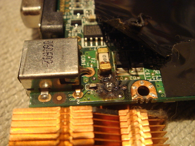

Hallo ,Ich hab von nem Freund einen Laptop bekommen der nicht mehr
anging da ich ein wenig Erfahrung mit Laptop´s dachte ich ,komm bau ihn
mal auseinander und schau noch und siehe da am Netzteilanschluss is was
verschmort ,ich hab euch mal ein Bild angehangen in der Hoffnung das ihr
da was erkennen könnt.
Vielen Dank fürs lesen und hoffentlich aufs beantworten :-)
MFG
Waschweib
Gast #1366151
Da die Diode weg ist - ersetzen (tauschen ist nicht mehr mgl.)  :)
Sicherung kannst Du mit einem Meßgerät überprüfen. Wenn durchgebrannt,
dann eine neue einbauen. Falls die Sicherung ganz sein sollte, ist auf
alle Fälle noch mehr im Eimer.

Du solltest im niedersten Ohm-Messbereich(200 Ohm) den Widerstand der
Sicherung messen. Das Gerät sollte dann "0,wenig" Ohm anzeigen. Dann
wäre die Sicherung noch OK. Beim Messen die zwei Kabel vom Messegerät an
die beiden Enden der Sicherung halten.
Zum Test dass man alles richtig eingestellt hat und die Messkabel in den
richtigen Buchsen im Messgerät stecken, mal die zwei Messkabel
verbinden. Auch da müsste dann "0,wenig" Ohm angezeigt werden.
OP (Firma: Computernotdienst) #1366329
Vielen Dank Helmut das is doch mal ne fachkundige Aussage damit kann ich
als Laie was anfangen ,also so wie es aussieht is die Sicherung hin weil
das Messgerät 1   . anzeigt,hoffe habe das so richtig verstanden ?!
MFG
Waschweib
Gast #1366344
Mit Wattestäbchen und Reinigungsalkohol den verbrannten Bereich säubern
vor dem Löten. Netzteil vorher testen ohne es an das Gerät anzustecken
(kann was abbekommen haben, je nachdem wie das mit der Überspannung
passiert ist). Also nachmessen, daß die richtige Spannung rauskommt.
Die Sicherung ist eine 10A Sicherung, bevor Du fragst. :)

Üblicherweise sind Dioden ja nicht gerade für ihre spontane, grundlose
Selbstenzündung bekannt. Die abgebrannte Diode ist vielleicht nur
Symptom, nicht aber Ursache. Letztere zu suchen wäre u.U. nicht
verkehrt.
Vielleicht ist einfach das Netzteil hinüber oder noch was anderes am
Motherboard. Macht vielleicht Sinn, das zu prüfen und das Motherboard
erstmal an ein Labornetzteil statt dem "normalen" zu hängen und
vorsichtig Strom zu geben.
