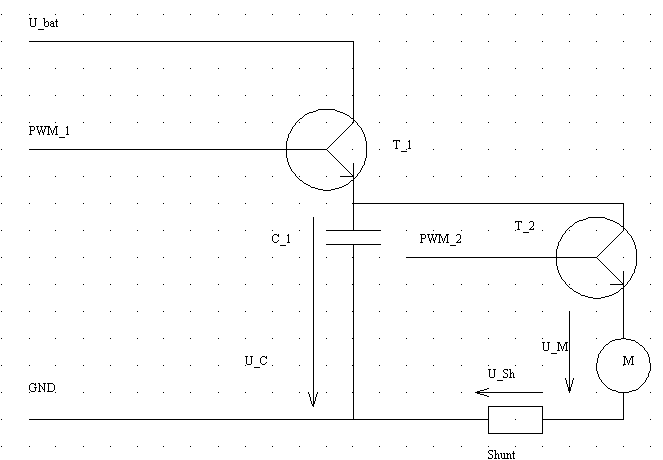

Ich habe ein DC Motor den ich mit einem Akku bestromen will. Leider hat
der Akku eine viel zu hohe Batterie Spannung für den Motor.
Deswegen habe ich mir diese Schaltung überlegt. Wobei PWM_1 und PWM_2
nie gleichzeitig high sind. Also entweder T1 oder T2 sperrt.
Die Zwischenkreisspannung ist ca 40% höher als die maximale Spannung des
Motors und die Batteriespannung ist mindestens dreifach so hoch.
Funktioniert die Schaltung?
PS: Es fehlen noch die Freilaufdioden.
#1366129
Nein.
Du gibst die PWM auf einen Kondensator. Im Umschaltmoment ist der Strom
unendlich. So etwas ist nicht gut.
Schaltung ist einfach:
Motor+ an Vcc
Motor- an n-fet drain
n-fet drain an masse
Von Motor- nach Motor+ noch eine Schottky diode.
n-fet ansteuern mit Widerstand ~60Ω bei < ~2kHz
n-fet ansteuern mit mosfet treiber + widerstand bei > 2kHz
#1366135
Noe.  Dein Transistor T1 muss um den Kondensator aufzuladen einen hohen
Strom fliessen lassen. Die Haelfte der Energie die in den Kondensator
gespeichert wird geht dir im Transistor als Waerme verloren.
Zwischen T1 und Kondensator gehoert eine Spule. Den Transistor T2
brauchst du nicht du kannst die Spannung an C1 auch gleich so einstellen
das sie deiner gewuenschten Motorspannung entspricht.
Gruss Helmi

Gast #1366376
Es sind 8 A123 Akkus in Reihe also Leerlaufspannung max 29,6 V (8x3,7)
und Abschaltung falls der Akku "längere" Zeit unter 20 V (8x 2,5V)
liefert.

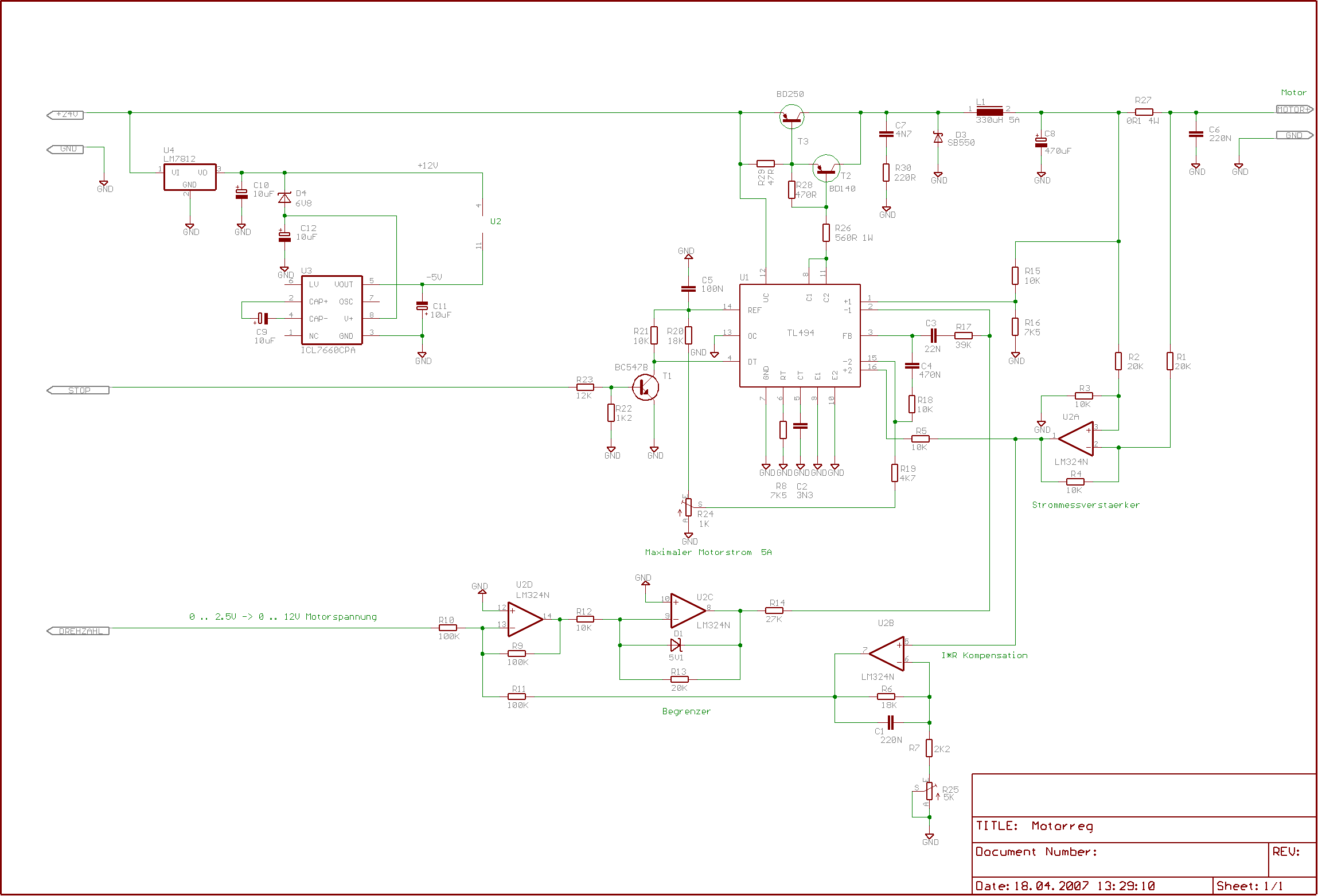

#1366596
>Der Motor läuft und wird langsamer nachdem ich ein zusätzlich Lastmoment
>draufschalte.
Ist eigentlich auch klar du hast ja keine Regelung drin. Du könntes noch
eine IxR Kompensation einbauen damit werden die Verluste des Motors
kompensiert.
Ich habe vor einigen Jahren mal so was gemacht. Siehe Anhang.
